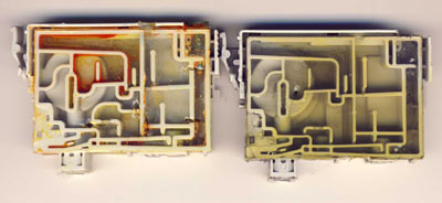

Ну что ж... Несколько часов половой жизни с оригинальными картриджами дали кое-какие результаты.
Во-первых, совершенно точно подтверждаю, что датчик при завоздушивании НЕ сгорает!!! Как только камера запоняется чернилами - датчик снова корректно работает.
Во-вторых, пришлось поиграть с картриджем в патанатома и подвергнуть его тщательному вскрытию. В итоге удалось подробно изучить направления потоков чернил в картридже. Скажу сразу, ненормативной лексики в адрес Ёпсона не хватает - понакручено ё-мое. Видать, создатели сего чуда в детстве заблудились в лабиринте. Характерно и то, что поток чернил протекает через камеру с датчиком.
Исходя из этого я решил заполнить каналы, ведущие к датчику, и его камеру чернилами и запаять их! Поток чернил перенаправил в обход этих каналов. Всё это делалось с помощью термоклея, ножа и кусачек.
Затем заправил сами картриджи чернилами. Методика заправки совсем непохожа на картриджи типа R200. Но, узнав на предыдущем этапе направления потоков, заправить удалось без воздуха.
Поставил на заправленные картриджи SCSI-чипы, которые (сволочи) не эмулируют сам датчик (т.е. он должен быть не завоздушен). Воткнул всё это в принтер. Картриджи нормально определились, удалось распечатать шаблон дюз... Но как назло глюкнул желтый картридж!!! Думаю, что в камеру датчика неудачно попали пузырьки воздуха. Но сегодня на дальнейшее уже сил не хватило. Буду мучить желтый позже.

Там еще для внесения путаницы сымитированы фальшивые воздушные каналы паутинки, которые мы привыкли видеть на картриджах.
Приходилось несколько раз перезаправлять картрижи в связи с попаданием воздуха в камеру. Лучший способ избавления от воздушных пузырей, - прокачка двойной дозы (25-30 мл.) краски, и то случалось, снова перезаправлять. Влияет также дополнительно выделение воздуха из краски (после вспенивания).
Присоединяюсь к чертыханиям Виктора! Я тоже спиливал послойно картридж для определения потоков. Епсоновцы даже уже нам пытаются головы задурить, Seyko-япона-мать!

Наконец-то, сегодня первый экземпляр СХ4900 с перезаправленными оригиналами отдал клиентам! Желтый картридж, где завоздушило датчик, пришлось расковыривать и заново мучать. В процессе этого для себя усвоил ещё пару нюансов, которые в следующий раз обязательно учту при заправке. Всё вроде работает...

Именно так и сделал, но это очень тупиковый вариант и трудоемкий! Тем более, что при этом не используется, как потом я выяснил, половина чернил в картридже. Сейчас я поступил проще... А именно - внизу картриджа понакручено куча извитых до маразма каналов. Поэтому сейчас я заливаю термоклеем эти завитушки, а в двух местах в перегородках выкусываю щипцами перегородки. Таким образом, ток чернил получается более прямой. И доступны для использования все чернила в картридже!

Меняемся и сверимся в правильности потоков жидкости в картридже, там к стати возможно использовать весь обьем картриджа, потом покажу, а пока пустой.

Вообще есть 2 варианта оригинальных картриджей - кастрированный, т.е. пробник - идет в комплекте с самим принтером. Там чернил вообще кот наплакал! В нем есть дополнительная перегородка, которая и уменьшает рабочий объем до минимума. Перегородка без проблем убирается..
Второй вариант - это уже картридж, покупаемый отдельно. Там вся камера отведена под чернила.
Но соглашусь, что и в той и в другой есть ёщё камеры вполне приличного размера, которые не заполнены чернилами. В принципе, их тоже можно использовать. Но коммерческого смысла в этом нет. Для себя и друзей можно

К стати в продужу уже идут кастрированные картриджи.
Закончу переделку увеличенного картриджа для себя и друз. вышлю.
А пока высылаю на емал фото пустых.
Слева кастрированый.
P.S. В принтерах выпуска 2006 г. шли полные картриджи, но опосля Epson решил окончательно достать покупателя, дополнительно урезав еще объем картриджа.

Насколько я понимаю, епсон заправляет их через отверстия внизу картриджа заклееные скотчем, одновременно откачивая воздух через выходной и воздушный клапан.
