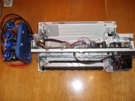

Хотя принтера линейки Canon 250-350 уже не выпускаются, эти рабочие лошадки продолжают упорно трудиться и доказали свою выносливость, да к тому же и всеядность, (они довольно безболезненно поглащают неродные чернила.
Вопрос оснащения этих моделей СНПЧ по сей день остается актуальным.
Вот один из 320, оборудованных СНПЧ.
  • Прикрепленное изображение: post-3-1173950919.jpg

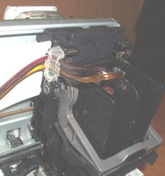

Gran (Feb 23 2007, 01:16 PM) писал:
Для умельцев даем важнейшие узлы:
На этом принтере установлена капсульная система.
  • Прикрепленное изображение: post-3-1173951063.jpg

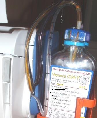

Gran (Feb 23 2007, 01:23 PM) писал:
Капсулы изготовлены из ПВХ трубок, соответствующих диаметров, и 2мл. шприцов.
  • Прикрепленное изображение: post-3-1173951128.jpg

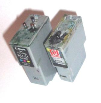

|    Сообщение #4 Отправлено 15 марта 2007 - 11:33   Gran

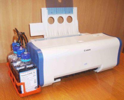

Gran (Feb 23 2007, 01:28 PM) писал:
Возможен вариант переделки сандартных картриджей.
Необходима разборка, промывка губчатого наполнителя.
Наполнитель необходимо подрезать на 1см.
Далее устанавливаются штуцера, соответствующего диаметра (можно использовать любые подходящие металлические трубки, например: кончик шарикового стержня, части трубчатой радиоантены и пр.).
Важнейший фактор при сборке, - соблюдение герметичности!
  • Прикрепленное изображение: post-3-1173951207.jpg

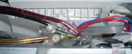

Gran (Feb 23 2007, 01:34 PM) писал:
Шлеф изголавливается из тонких медицинских силиконовых катеторов (бабочка).
Методика изготовления шлейфа уже предоставлялась мной на форуме.
Главное соблюдение эластичности шлейфа и укладка трубок в одну линию.
Клей для шлейфа, - "Десмоколл" полиуретановый.
Шлейф получается тоньше даже фирменых систем, что позволило его установку за електрошлейфом принтера.
  • Прикрепленное изображение: post-3-1173951280.jpg

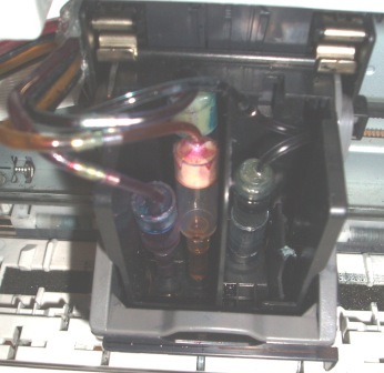

Gran (Feb 23 2007, 01:39 PM) писал:
Естественно емкости с чернилами должны быть выполнены в виде сосуда Мариотта.
Разница перепада высот заборной и вентиляционной трубок в сосуде 10-15 мм.
Установка уровня дна: - на уровне высоты сопел печатающей головки, с отклонением до 2 см.
На фото видна переделка левой крышки принтера. Небольшая доработка, необходимо сделать пропил 7 на 20 мм.
  • Прикрепленное изображение: post-3-1173951364.jpg
