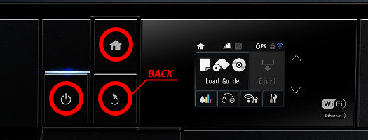

|    Сообщение #68 Отправлено 11 января 2019 - 10:14   Arfara
Просмотр сообщенияmichei сказал:
Там Принтхэлп пишет для драйвера такого-то сервисный режим не нужен, для другого нужно, а я не знаю какой у меня драйвер. Принтер новый, а дрова я ставил старые, товарищ на всякий случай сказал поставь мои, а то вдруг сейчас у Эпсона на новых стоит защита от применения само сбрасывающихся чипов для СНПЧ. Да и код одноразовый, не хотелось бы его потерять, не применив по назначению.
Добрый день, к сожалению, я не имею представления о том, что вы имеете ввиду. Драйвера принтера, старые и новые, не играют никакой роли и не содержат никаких защит, фактически можно вообще не устанавливать драйвер. Обновлять можно и в сервисном, и в штатном режиме. Если обновлять в штатном, то принтер должен быть в состоянии готовности (никаких ошибок и заданий, распознанные картриджи), в сервисном это не имеет значения.
Чтобы войти в сервисный режим нужно:
1. Выключить принтер и нажмите BACK + HOME + POWER одновременно.
2. Через три секунды отпустить "BACK" и затем отпустить остальные кнопки, когда принтер войдет в режим обновления.
