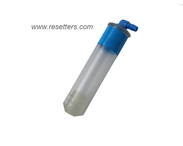

Если под "демпферной системой" Вы имеете ввиду СНПЧ на капсулах которые "демпферные", то, ИМХО, это идеальный вариант. Ни пружинок, ни веерных прочисток. Доливай чернил, печатай. Только доливать придется в 8-20 (зависит от доноров) раз реже, чем дозаправлять ДЗК. И в сто раз удобнее...

На счет взбалтывания, да, этого не отнять... С СНПЧ, доноры придется болтать постоянно...
Капсула демпферная:
