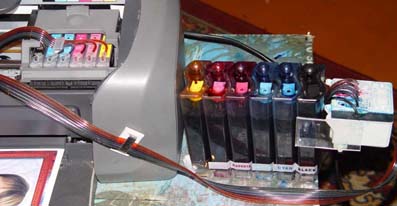

1. Если стоит СНПЧ - проверь укладку шлейфа. (если нет - см.п.2)
2. Также нужно помазать вал по которому движется каретка принтера.
