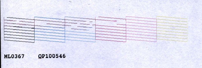

Наконец то нашла полезный форум.Сдала принтер в ремонт Epson R220 и мастер не может найти проблему.Помогите пожалуйста.На трех красках черный,светло-голубой,синий пропечатуется красная краска.Прочистку делала,реаниматором прогоняла,всё бестолку.Пользуюсь перезаправляемыми катриджами.Делаю проверку дюз,на темных красках половину пропечатует красный цвет.Печатаю фото ,опять же на темных местах идут красные полосы.
С нетерпеньем жду ответа от вас.

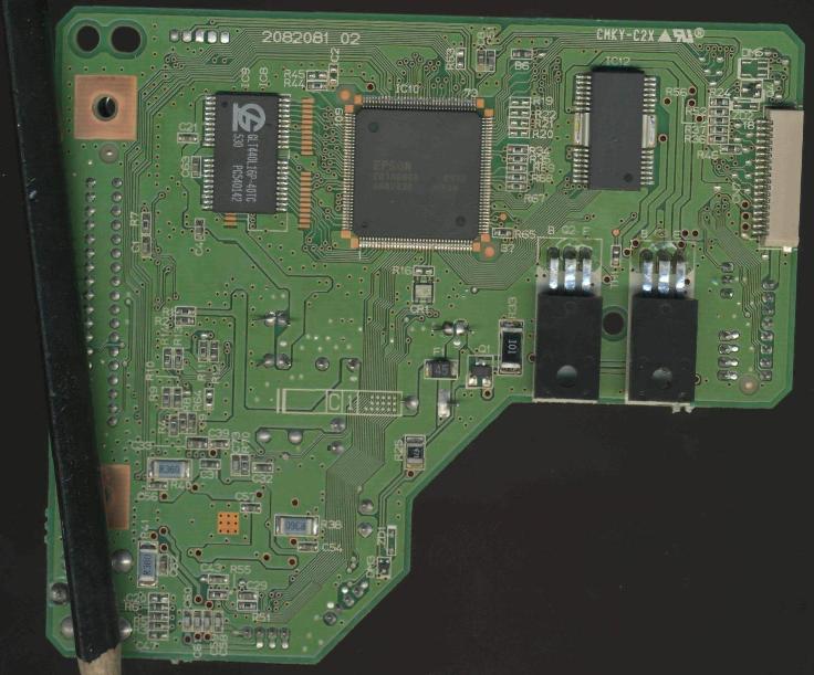

Давайте рассмотрим на реальном примере :) Принтер C87 ёпсон, стандартная проблема помыли голову – делает вид что печатает, пьезы неслышно. Имеем мозги его (рис). На плате два транзистора Q2 - C5888 и Q3 - A2099. Также с обратной стороны платы имеем F2 – (беленькая штучка 3 на 1 млм дето, с надписью «E») Я так понимаю предохранитель тот самый злополучный который должен спасть транзисторы и F1 – его видно на рисунке (с надписью 45).
План действий:
Разбираем голову чистим. Обращаем внимание на белый шлейф и его контактную площадку, и на платку.
Теперь о предохранителях и транзисторах. Я так понимаю уменя на платке только один предохранитель это F2 с обратной стороны платы. А F1 (на рисунке что тогда?). на что менять Q2 - C5888 и Q3 - A2099? Я так понял есть два варианта КТ972А/КТ973А или KT818/KT819?
Хочу попробовать просто прочистить голову и зделать перемычку на F1, а вдруг все остальное целое? Если транзисторы погорели все таки неубъет ли это все остальное? Из-за перемычки? Также надеюсь что предохранитель в Блоке питания все таки целый! Явных признаков на плате почернения или обугливания не вижу.

|    Сообщение #558 Отправлено 16 февраля 2007 - 13:23
ГостьЮра_*
Yliya (Feb 16 2007, 02:19 PM) писал:
Так ни кто и не сталкивался с моей проблемой? :'(
Выложи скан фоток с полосами и тест дюз, будет проще понять что там у тебя происходит (только предварительно рекомендую ознакомиться с правилами форума :))
|    Сообщение #559 Отправлено 16 февраля 2007 - 13:43   Yliya
вот.
  • Прикрепленное изображение: post-33-1171626236.jpg
|    Сообщение #560 Отправлено 16 февраля 2007 - 13:48
ГостьЮра_*
у меня такое впечатление что на пг капля, т.е. перелив, сделай "бутерброд" (если не в курсе что это, воспользуйся поиском по форуму, инфы море).
