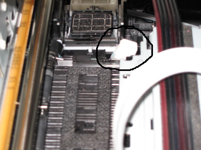

Привет ребята! Пожалуйста подскажите! Принтер R270 СНПЧ установил месяц назад, всем был доволен,но включив сегодня принтер обнаружилась следующая проблема: мигают быстро одновременно две кнопки красными светодиодами, в инструкции указано что проблем с кареткой печатающей головки, при осмотре обнаружил (см.фото)
что (фиксатор- своими словами) постоянно находиться в одном и том же положении, при начальном движении каретка замирает именно на уровне этого фиксатора и загараются две красные кнопки. Может кто-нибудь помочь? Что можно предпринять? Спасибо!

sedityr, посмотри сервисной утилитой какой код ошибки выдает. Много отпечатали на принтере? Мое имхо - памперс. Но все же посмотрите утилитой, а там решать будем, как Вам помогать. ок? :)

Памперса нет! Я его извлек. Принтер совершенно новый! Утилита пишет "устройство не найдено" SSC v4.20 - блин все печатал прекрасно и вот тебе на.... Каретка нехочет двигаться влево - дерниться и стоп,загораются два красных светодиода(моргают часто)

Извлечь-то "памперс" можно, а вот кол-во прокачек в мозгах
принтера как извлечь-то? :)

koka!А поконкретней можно!В чем возможна причина??? Кто-нибудь может толком помочь?!! Большинство ведь избовляются от памперса!
| Сообщение #639 Отправлено 05 июля 2007 - 12:55
sedityr, а что утилита то показывает? Может дело то не в памперсе раз принтер новый. Доставать сам памперс необязательно главное обнулить счетчик.
| Сообщение #640 Отправлено 05 июля 2007 - 15:20
а с каких пор SSC v4.20 работает с новой линейкой принтеров?
