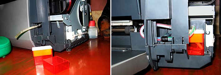

Емкость для слипа уж очень маленькая. У меня за пол-года вылилось около 150 мл. Хотя, если сделать отключалку помпы, может и хватит.
| Сообщение #108 Отправлено 20 ноября 2008 - 13:55
Толян1
Конечно, без отключалки помпы, емкость нужно устанавливать наруже, и делать ее побольше.
Та емкость, что на фотографии выше, она скорее всего не для слива, а для понтов, т.к. на работающих 200х принтерах помпа НЕ включается годами.
Просто не включается и все. За ненадобностью. Т.е. ни одной капли чернил не было слито в емкость на протяжении 2,5 лет.
Такая уж статистика.
Хорошие чернила, отличная СНПЧ, точная балансировка, и... просто печатаем доливая чернила в доноры.
Без прочисток. Вообще. Совсем.
А маленькая емкость Тик-Така, у нее другое назначение. Через воздушную трубку (которая забирает воздух вместо чернил во время прочистки), если она опущена ниже капы, возможно вытекание чернил. Для этого и предусмотрена маленькая емкость Тик-Така.
з.ы. брызги чернил, все-же наблюдаются в емкости. Это происходит по той причине, что при штатной процедуре прочистки (которую принтер проводит независимо от вкл. или откл. помпы) ПГ принтера "сплевывает" несколько капель в капу, которые постепенно попадают в емкость слива увлекаемые потоком воздуха, который гоняет помпа.
