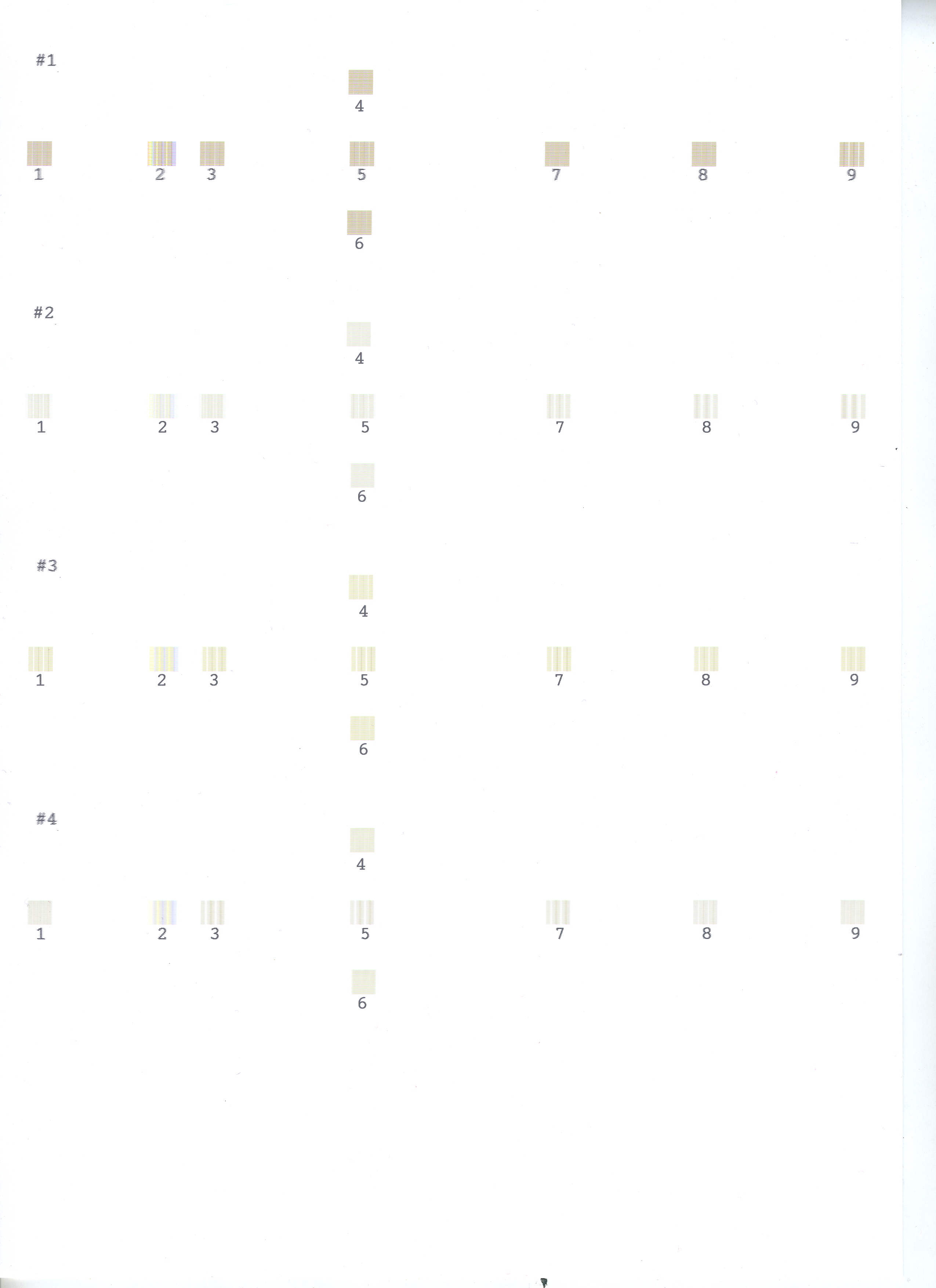

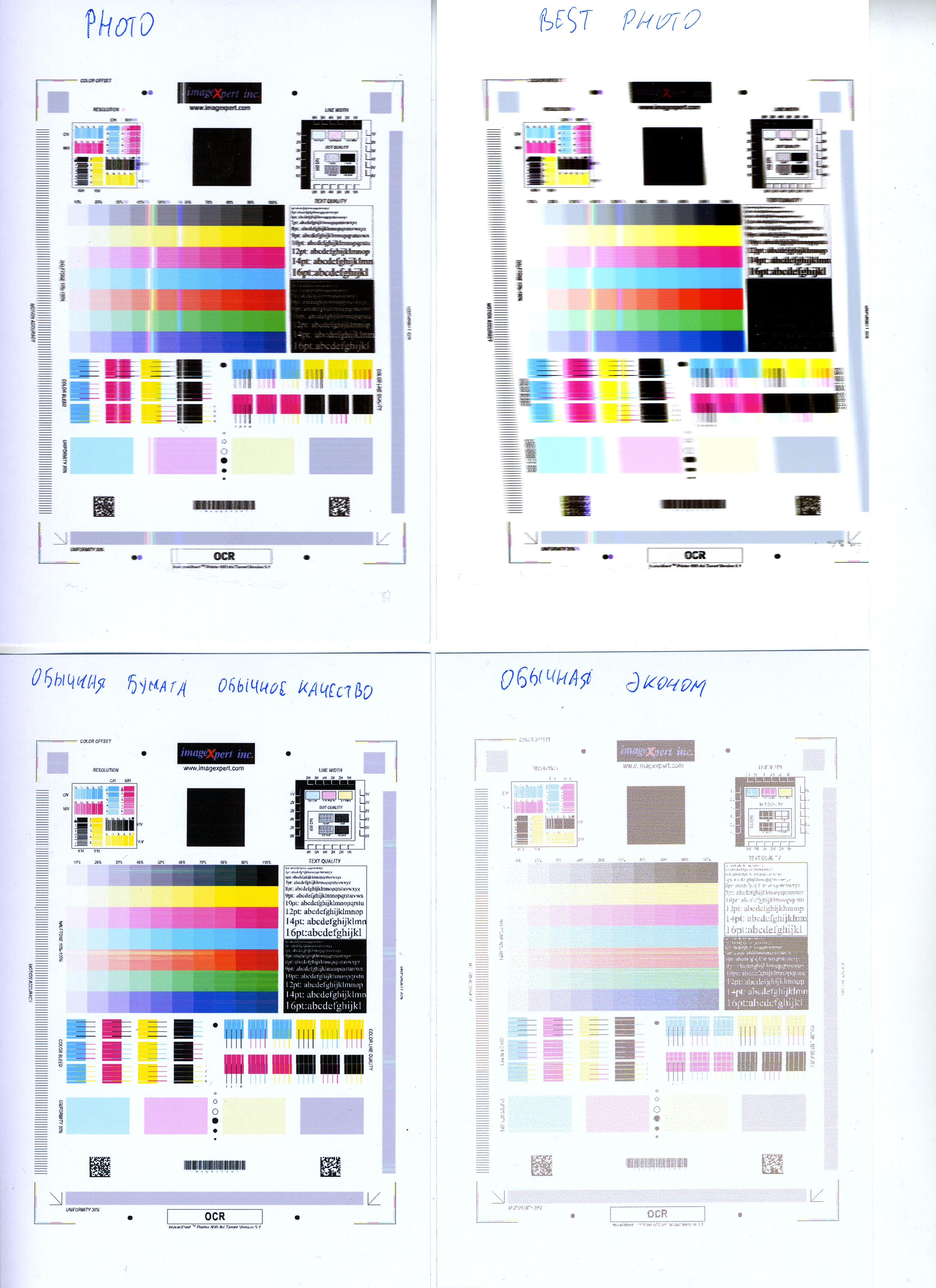

Люди, это мать или ПГ глючит? Кстати, на CD нормально печатает...
Вот ссылки
http://linkme.ufanet.ru/images/2eb285f185c...c3250984ca5.jpg (ширина: 2550px, высота: 3509px, вес: 5,0 МБайт)
http://linkme.ufanet.ru/images/7348af50760...d03b17b2dcd.jpg (ширина: 2550px, высота: 3509px, вес: 534,9 КБайт)
http://linkme.ufanet.ru/images/3d95a75d8c6...da968985aa3.jpg (ширина: 1232px, высота: 1800px, вес: 1,1 МБайт)
Вот ссылки
