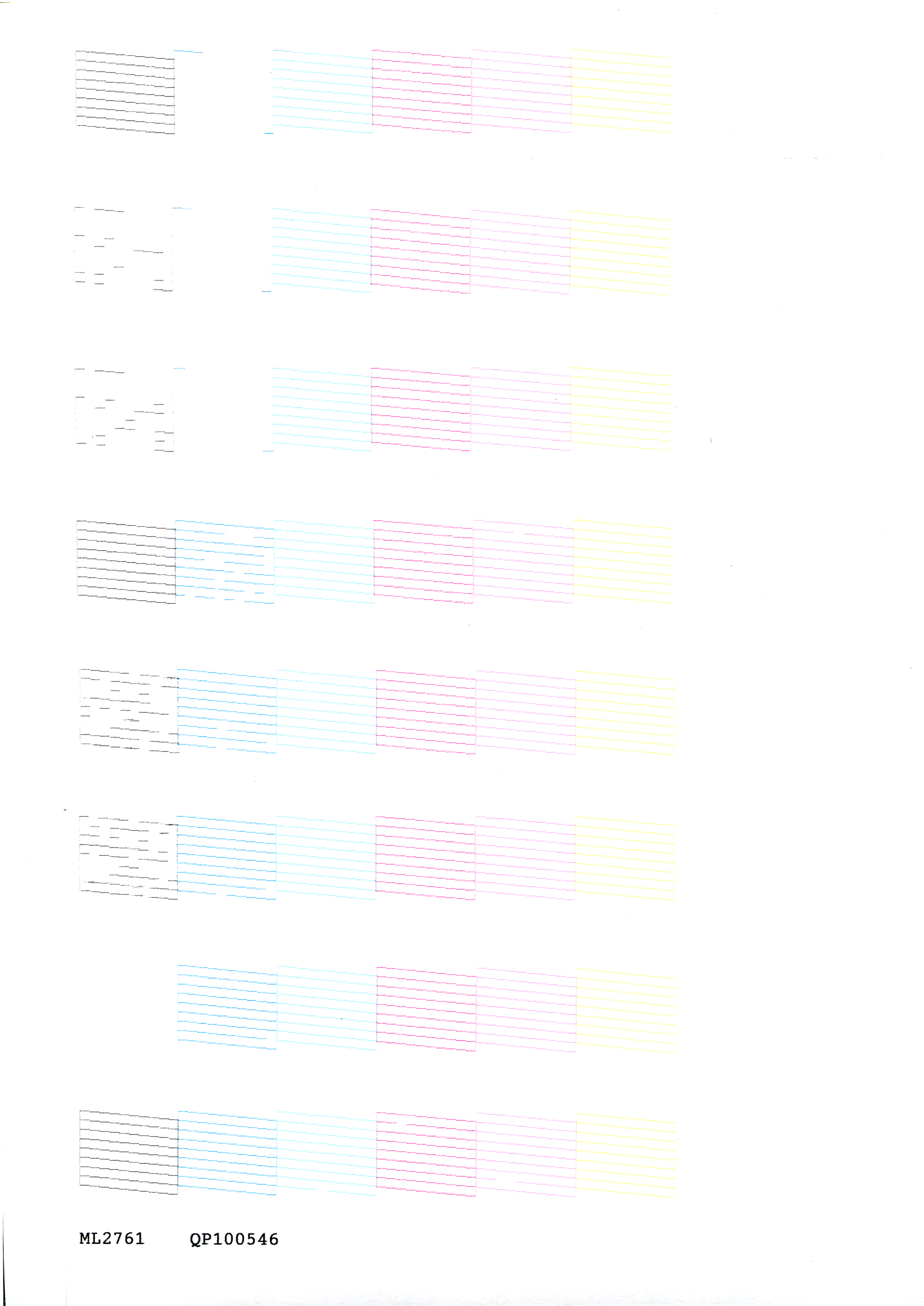

|    Сообщение #1290 Отправлено 04 декабря 2014 - 14:39   miha2154
Просмотр сообщенияsanek943 сказал:
ну что одне и те же дюзы
Вот, тесты за последние 8 дней Изображение
|    Сообщение #1291 Отправлено 03 января 2015 - 11:05   miha2154
А пока медленно, но верно 90% чернил уходят на прочистки...
