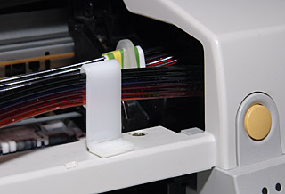

где можно достать материал, из которого делают клипсы и полку под шлейф (держатель) -прозрачный пластик толщиной ок. 1 мм?

Можно купить готовые. Обычно сабж идет в комплекте с СНП.
Можно приспособить подходящие. Напр. из сонгма канцелярских принадлежностей.
Лучше сделать самому. Понадобится термопластичный пластик. Из термопластичных у нас доступны и широко распостранены полиэтилен, полистирол и орг. стекло. Полиэтилен отвергаем сразу. Слишком гибок и труднодоступен в толстых листах . Не склеивается. Полистирол (или АБС) оптимален по цене и доступности, но хрупок, если не упоминать ударопрочный обычно непрозрачный. Зато клеится дихлорэтаном насмерть.
Оргстекло дОрого, да и продаётся в листах ценой и размером не отвечающих финансовым возможностям самодельщиков. Гнется, клеится, ударопрочно, прозрачно. Есть и непрозрачные варианты.
Выход один: научится извлекать выгоду из вторичных отходов сообразуясь с задачами. Где-то применить коробки от СД, где-то обрезки дешёвой кухонной посуды, где-то ... у друзей поспрашивать.

Кусок матового оргстекла, изогнутый на нихромовой проволоке с целью организации поддержки шлейфа.

Коробки от касет или СD. Или любая пластиковая линейка :D

Похоже, акрил - именно то, что мне нужно (и Ресеттеровцы свои клипсы/полки, думаю, делают тоже из него)

мастера по установке СНПЧ, как и из чего вы делаете недостающие элементы при установке СНПЧ на новый незнакомый агрегат? К примеру когда я устанавливал СНПЧ на Эпсон R560 в комплектации не оказалось большой пластмассовой скобы-распорки для фиксации планки с чипами (заказывал комплектацию на совместимый принтер где она не предусмотрена). Пришлось на ходу разрезать коробку для видеокассеты и изготовить из нее пару подпорок. Наверняка в вашей практике часто происходят подобные ситуации. Из какой пластмассы или другого материала вы изготавливаете недостающие детали?

Скобку можно согнуть из проволоки. Поддержку для шлейфа - из бутылки ПЭТ. Шлейф можно прикрутить изолентой. Если нет саморезов - использовать гвозди. Только загибать их надо. С другой стороны.
Скотч двухсторонний пригодится. ...Не знаю больше чего сказать.

Забыл фотоаппарат...ну расскажу словами...
Используются прозрачная ...хм...как же оно называется...в наружной рекламе...толщина 0,6-0,7 мм.
режется простыми ножницами...акрил не акрил...ну вообщем типа коробки из-под СД...только тоньше и мягче...
режем полосу какую надо шириной\длиной...потом нагреваем место сгиба на шовноклеевой машине...(регулятор температуры на максимум)
ну знаете ...такая...с ручкой и нажимать. :) Потом на место сгиба прут...какого диаметра надо...и сгибаем...остывает...

Вот нафоткал...по-скорику-бырику. :)
Если слабый двухсторонний скотч...можно ещё саморезом...но аккуратно, что б чего не повредить...
Я сначала на скотч, а потом заготовкой заклёпки (разогретой) отверстие...и на саморез...
