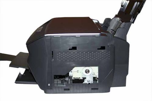

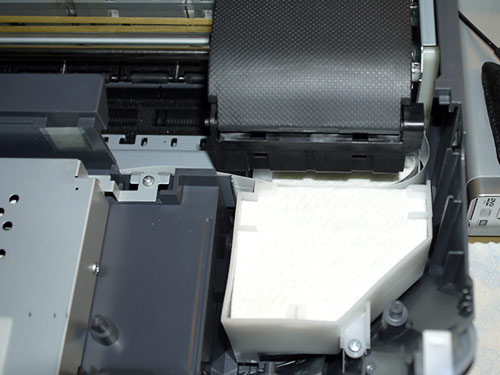

Пока же, немного про памперс
(1. Вид изнутри)

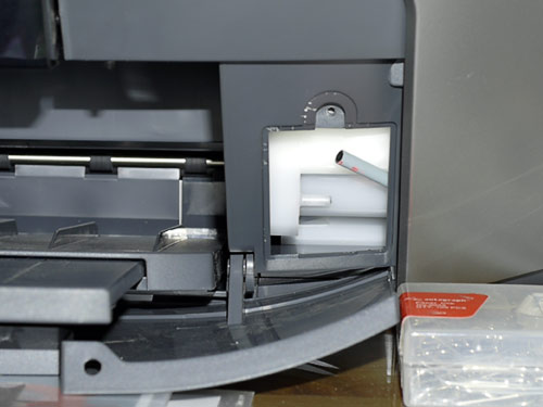

						 |    Сообщение #50
Отправлено 14 апреля 2007 - 21:56
								den_p

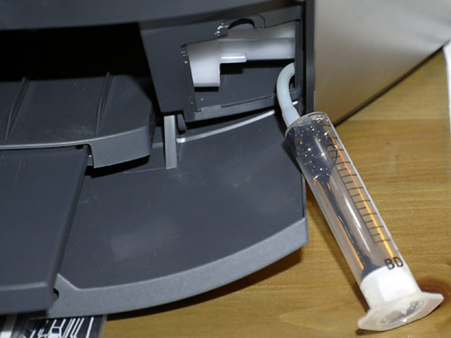

						Oops, как не удобно картинки присоединять :(
2. Снимаем люк и трубку
						 |    Сообщение #51
Отправлено 14 апреля 2007 - 21:59
								den_p
						3. Пока надет временный "сосуд"
Когда найду нормальную "утку" вместо "памперса" - поставлю уже внутрь и аккуратно.

						 |    Сообщение #52
Отправлено 14 апреля 2007 - 23:41
						den_p, спасибо за фотки!
Только, что-то маловат он, памперс.
Какая же у него емкость?
Или технологии совершенствуются (кол-во прочисток уменьшается) или производитель заботися о том, чтобы было что кушать работникам СЦ.
 :-X
den_p (14.04.2007 - 22:56) писал:
Чем не удобно?
						 |    Сообщение #53
Отправлено 15 апреля 2007 - 00:21
								den_p
						У меня сейчас 2 часа ночи, поэтому кратко:
- "памперс" заходит ещё и под головку. И на снимке обманчива высота его - реально там слоёв 5-7 фетра, каждый миллиметров по 6-7.
- Снимки не удобно присоединять по одному на сообщение. В добавок к этому я бы хотел дать комментарий до снимка и после. Как это сделать быстро я не понял.

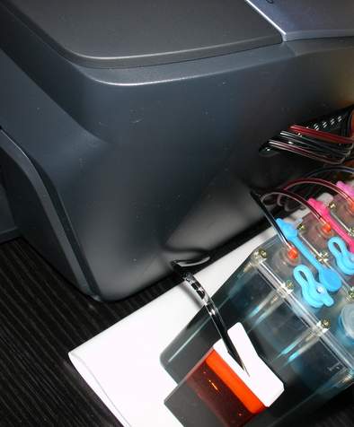

						 |    Сообщение #59
Отправлено 24 мая 2007 - 10:18
								maximys8
						Вот примерно как будет без боковой панели :
	Epson R270+СНПЧ SuperPrint (капсульная)+ чернила inktec E-0010(WWM-E82 Black)
Epson TX650 (запечатаный, ждет своей очереди):)
						 |    Сообщение #60
Отправлено 24 мая 2007 - 10:21
								maximys8
						А вот как с дыркой но без гарантии, зато пыль попадать внутрь не будет:
