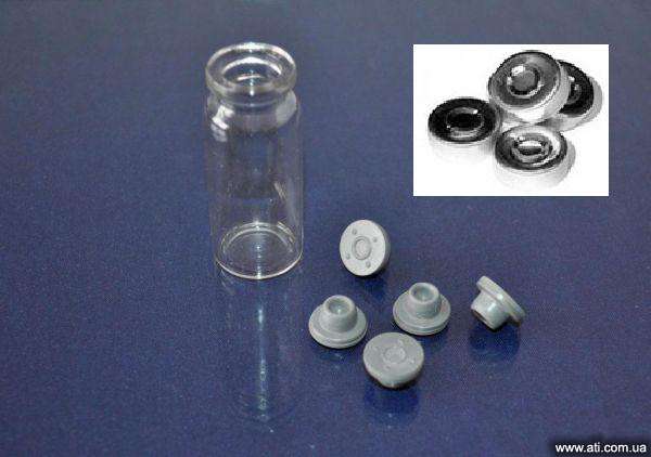

в общем сделал для себя вывод, пока голова не посинела от перекала дюз, шансы на восстановление очень велики.
восстановил все шесть голов, правда немного иным способом нежели представленным выше.
промывал разбавленным в дистиллированнной воде зеленым ММ, с продувкой, до полного исчезновения следов чернил. продувал просто ртом
затем заливал в голову чернила, закрывал картридж и с помощью нехитрого приспособления из резинки и шприца выгонял из головы воздух.
на входной штуцер надевал обрезанную резиновую пробку от маленького стеклянного пузырька, обрезал выступающий бортик, чтобы пробка поместилась в углубление штуцера,
с обратной стороны она имеет углубление, в которое очень хорошо входит носик шприца без поршня, в который налиты чернила.
Со стороны дюз стоит стиральная резинка с вырезанным углублением для дюз и отверстием для обрезанной толстой иглы чтобы тянуть воздух.
тянем, прижимая резинку к дюзам, воздух выходит, чернила заходят.
Идея взята отсюда.
Реализована подручными средствами
