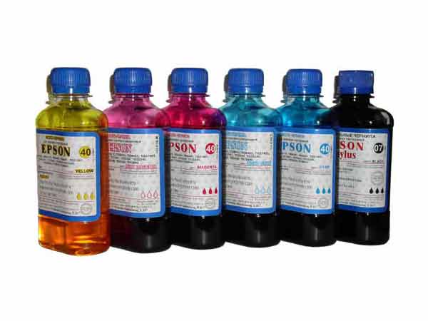

Какие чернила из продаваемых на сайте подойдут для Epson Photo R300 :unsure:

Если на сайте ресеттерс, то ЭТОТ комплект чернил WWM 6*200мл.
