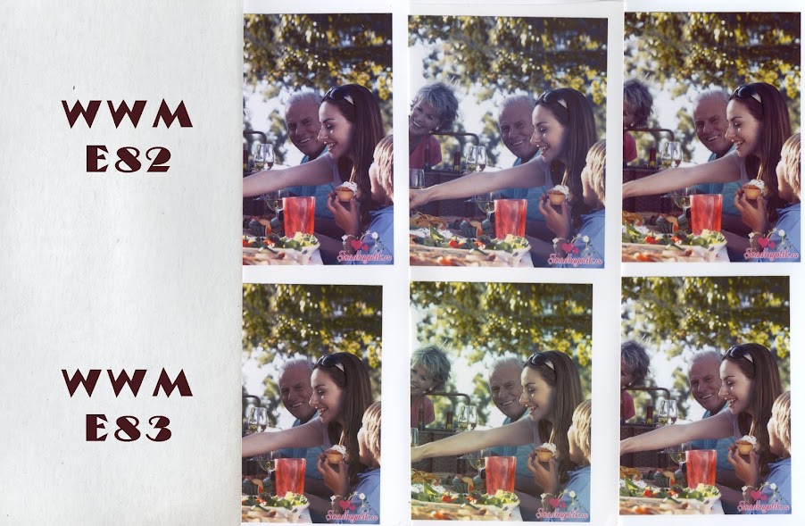

Ну вот собственно говоря, результаты.
На окне ещё висит 2 образца A4 Lomond Matte 180 и Lomond Glossy 140.
Все эти дни за окном была пасмурная погода, без солнца, шёл снег, за бортом -5 -15 Со.
Для печати использован стандартный профиль sRGBIEC61966-2.1
Чернила WWM E82 от офф. диллера (сверху) и WWM E83 прислал пользователь WWM (снизу).
Все открытки здесь 10*15.
Принтер и сканер Epson Tx650.
На стабилизацию WWM E83 выделено 2 дня, WWM E82 5 дней.
Вот таким образом фото висело на окне в течении около более 2 недель, а именно с 1 декабря.
И отдельно
Выводы делайте сами, измерять мне тоже нечем. Вешаю обратно.
З.Ы. Ах да, вот собственно оригинал

если честно, я не фига ничего не понял.
сделайте себе файл в фотошопе, где шесть полос.
4 - CMYK, а два лайта приблизительно.
один отпечаток на тесты, другой в сухой стол без света, обязательно высушенный.
итог - даже глупый поймет, где изменения.
я понял токма одно. На нормальной бумаге и попроще чернилки будут терпимо светостойкие.
К сожалению, экранируя неодинаковые половинки цветного изображения, сложно оценивать выцветание. Лучше наблюдать изменение оттенка/насыщенности/яркости на цветных полосах (как советует Евгений), а также на черно-белом изображении, но последнее лучше печатать с профилем, так как оно должно быть действительно черно-белым.
Е82 могут казаться достаточно светостойкими благодаря их чрезмерной насыщенности при печати. А Е83 дают более реалистичную картинку.
На микропористой бумаге действительно все чернила кажутся лучше, чем они есть (выше светостойкость). Именно это пока что видно из наших результатов, изложенных выше. Скоро будет интереснее, на бумаге «попроще» - разница будет радикальнее.
На наш взгляд, хуже всего результат у Вас на бумаге ColorWay Glossy 210. И вот почему:
Покрытие бумаги содержит много ООВ, которое выцветает в значительной степени, особенно сильно меняется координата b в сторону положительных значений. Бумага становится после выцветания не просто желтой, а коричневато-желтой визуально (попытались сканировать исходник и результат):
Естественно, эти процессы не могли не зацепить чернила.
У нас на этой бумаге запланирован эксперимент, но позже.
