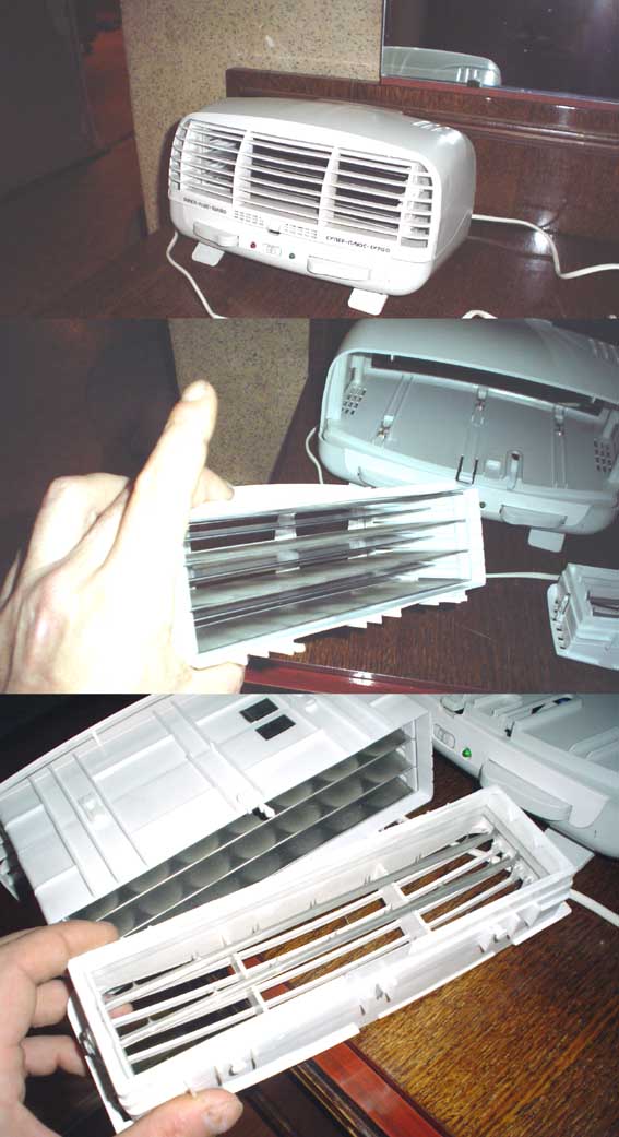

для уменьшения взвеси - лутше всего использовать фильтр (очиститель) в основе которого разряд высого напряжение - который поляризует проходящий поток заряжая его отрицательным зарядом -ну и соответственно взвешенные частицы - который тут же стремятся на противоположный полюс фильтра ...
ладно чего мне тут расписываться - енто все есть в сети - поищи темы фильтров в сетке основанных на высоком напряжении - и там почитай ...
у меня дома стоит аналогичный, за неделю внутри черно все ... и от куда чего берется то ... не понятно ... так что ... так вот.
короче вот фото Девайса
ниже со снятой кассетой
еще ниже коронатор
на среднем кадре видно количество пыли которая УЖЕ села ...
вентилятора нету - за счет електризации возникает воздушный поток ... чуствуется елементарно
при включении ТУРБО режима - подключается самая дальняя секция в кассете и похоже увеличивается напруга
поток довольно устойчивый и сильный запах озона начинает ощущаться через 1-3 минуты в радиусе 3-5ти метров ...
вешь очень полезная ...
конструктивы есть и другие - енто с медицинским уклоном ... но есть и просто фильтры коробчатые вешается на стену, убирает запахи - чистит воздух от пыли .. и т. д.
ладно а то еще за рекламу пресанут ... блин ...
еще ниже коронатор
...не слушайте тех, которые Вам говорят, что озон полезная вешчь...
озон убивает всё живое.
Озоном можно стерилизовать окружающую среду. Но голову во включённый стерилизатор я бы совать не стал.

Озон хорош только в хвойном лесу после грозы. :)
Электростатическое обеспыливание применяется в промышленности и мало имеет общего с озонированием.

не знаю как там насчет стерилизации но есть еще и такая разработка как люстра Чижевского ...
работает на аналогичном принципе - более подробную (рекламную) информацию можно найти на просторах инета ...
а так же рекомендую более подробнее прочитать про разработки Чижевского.
а то что девайс на фото реально електролизует пыть и все те взвешенные частицы - могу утверждать с полной ответственностью.
на аналог самой лючтры Чижевского конечно не претендует ... но работает.
принцип люстры Чижевского так же думаю не стоит тут разворачивать заинтересованные могут все сами найти - все доступно.
| Сообщение #137 Отправлено 06 ноября 2006 - 11:22
если Вы не знаете, то зачем же Вы рассказываете людям...Вы сначала для себя разберитесь о пользе и природе образования озона
Чуть выше Вас натолкнули на мысль о пользе гулять в лесу после грозы и при этом дышать ионизированым воздухом (так вот люстра Чижевского насыщает воздух отрицательными ионами). Конечно же Ваш девайс далёк от люстры, но и первоначальное предназначение у него другое.
