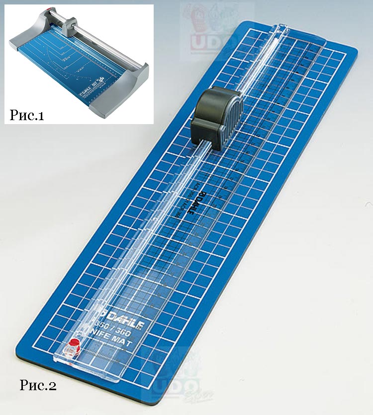

| Сообщение #48 Отправлено 03 ноября 2006 - 14:16
						Юзает (юзал) ли кто-нить такое чудо (рис1.):
Model..............Dahle 507 (sigmа)
Длина реза, мм......320
Толщина реза, мм/листов(80г/м2)..0.85/5(18.07)
Рабочий стол, мм ..440х211
Вес, кг............1,15
Цена привлекательная - $50 отзывы по инету только рекламные от продавцов (а у них как известно всегда товар наилучший)
:-X
И еще... начитался, млин, что такого типа резаки бывают роликовые и дисковые.
Это, я так понимаю, конструктив?
Что лучше для порезки одиночных листов до 300г.м.кв.?
Какого типа резак на рис.2?
:-X

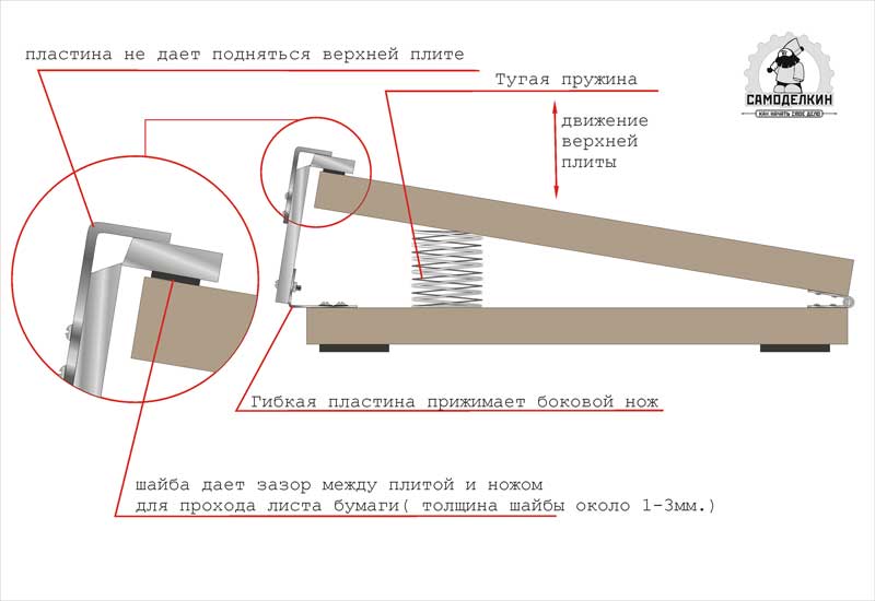

				| Сообщение #49 Отправлено 03 ноября 2006 - 14:33
						если чесно - то роликово-дисковые (аналоги) не юзал ... тока сабельник, гильотины ... в работе видел но руками не пробовал ...
у нас у конкурента стоит роликовый - полотна с рулона распускает но широкий собака ... вроде работает
мелкими как то не пришлось ...
попробуй найти резак - вариант "книжка" как его тут обозвали ...
могу чертежики закинуть (найти ток надо ... но были точно)
конструктив не сложный - простой как велосипед.
точность реза прекрасная (отзывы юзеров) и визуально видишь линию реза в отличии от других конструктивов.
короче вот - смотри сам ... :-))
| Сообщение #50 Отправлено 03 ноября 2006 - 14:36
						продолжение
блин ...
приложил а чего и куда отлетело чего то не понял ...
но вроде отлетели картинки - гляньет - если что поправьте ...
слабоват что то на постинги ...
				блин ...

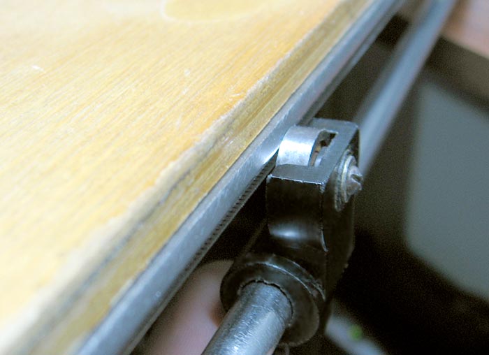

						ЮХа, на твоем резаке, что режет бумагу "диск" или "ролик"?
				| Сообщение #54 Отправлено 03 ноября 2006 - 17:04
						Ну, диск.
Какая разница - диск, ролик, сабля или х..рен ? Принцип резания один, имхо. Всё дело в режущих кромках. Проще проверить мысль на обычных ножницах.
Заметьте, как удачно прикреплён сальник.
Руки бы обломать! По самую задницу!
	Написанное выше  - личное мнение писателя.

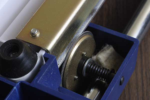

				| Сообщение #56 Отправлено 03 ноября 2006 - 17:43
						О!  :o
Биг сенькс :)
Теперь видно.
Как какая? Огромная!
У тебя диск. Какая площадь диска соприкасается с поверхностью бумаги?
Угу.
А в моем, роликовом, по поверхности бумаги катится (вместе с порезкой) ролик 7мм. шириной, и оставляет за собой след в виде "вздернутого" глянца бумаги.
Вот.
Наумничал.
Такого как на рис. наверное еще никто не видел?
						Биг сенькс :)
Теперь видно.
Угу.
Вот.
Наумничал.
				| Сообщение #57 Отправлено 03 ноября 2006 - 17:47
А что он соприкасается, так это только бумагу может опачкать...
				| Сообщение #58 Отправлено 03 ноября 2006 - 17:53
						Он не тупой. Режет всё идеально. Кромка ровная, линия реза четкая. Никакого "пуха"
А вот на той части бумаги, по которой прокатился ролик остается след как будто ролик сдвинул глянцевый слой на бумаге на долю мм.
Фиг его знает, как пояснить...
Доберусь до фотика, мож выложу макро... камерой в телефоне я такой снимок не сделаю.
