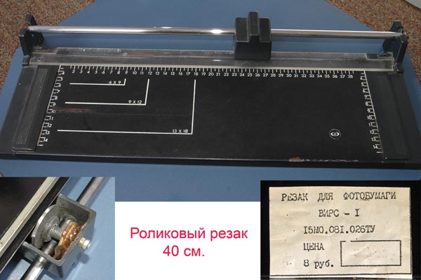

Отправлено 04 ноября 2006 - 17:57
								pylsar
						Это советский роликовый резак,на 40 см. но требует наладки и терпения,и хорошего слесаря. бахромирует паразит.На фото видите,что то там.то сям фиксировали клеем узлы резака.используем только для порезки отпечатанных листов с фотками на документы.
