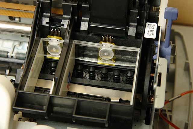

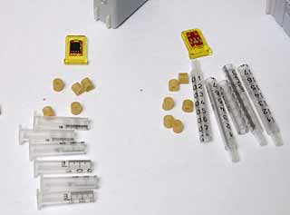

Заборные иглы отлично глушатся резиновыми поршнями от однокубовых импортных шприцов.
| Сообщение #147 Отправлено 02 апреля 2006 - 11:25
Ситуация на 13 25 по Москве.
Чего с часами на форуме?
| Сообщение #148 Отправлено 02 апреля 2006 - 14:47
16 45.
Чипы закреплены подручными средствами. До станков сегодня далеко, поэтому использовал скотч.
Хорошо видны заглушки из поршней одноразовых шприцов.

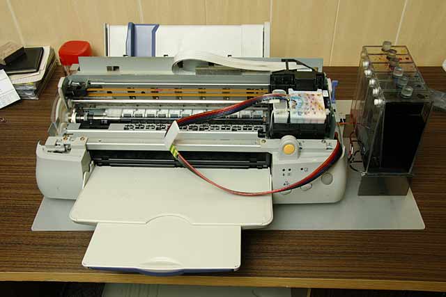

| Сообщение #152 Отправлено 02 апреля 2006 - 18:28
Прежде чем нажать POWER общая картина.

| Сообщение #154 Отправлено 02 апреля 2006 - 19:39
Пардон! Я не лентяй!
Целый день в трудах и заботах, аки пчела. :)
Далее движемся. Самое страшное для меня было при жиме на POWER получить отрицательный результать читки чипов. Я ж врукопашную скотчем их клеил. Но чипы от RESETTERS встали как вкопаные и прочитались принтером.
А вот проблемный чёрный канал при внимательном рассмотрении дал однозначный диагноз - плохой уплотнитель фирменного (ресетеровского) картриджа. Явно видна чёрная полузастывшая сопля от заправочной иголки. Ладно. Теперь всё будет б-м герметично.
Я пока продолжаю работу. Тест сделан. Естественные пропуски, но еще не ...ночь!:)

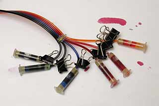

На сегодня я решил чуть отдохнуть. Не стал закрывать принтер. Прикрепил посредством гнутой железяки шлейф и буду смотреть на работу. Интересно наблюдать изменение уровня в капсулах, работу прочистки и т.д.
Тест пока глючный ещё. Неск. дюз не работают в разных каналах.
Завтра.
