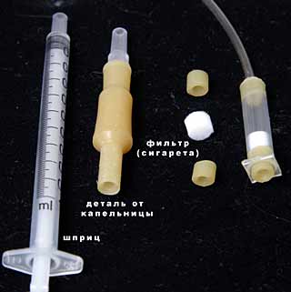

В качестве капсул применён тонкий (однокубовый) шприц. Более толстые в мой принтер бы не влезли. Решался вопрос с уплотнениями. Лучшим вариантом оказался соединительный штуцер от мед. системы. Устойчив к чернилам, мягок и эластичен. Чуть великоват внутренний диаметр, но при запресовке в обрезок шприца сжимается и герметично соединяет иглы принтера с подающими трубками.
  • Прикрепленное изображение: post-38-1144154494.jpg

|    Сообщение #165 Отправлено 04 апреля 2006 - 19:01   krotbsg
ЮХА[B], та резиновая деталь от системы не очень надёжная вещь.
пара месяцев и она может разползтись. Возможно лучше резиновый поршень,
которыми Вы заглушали головку во время сборки системы.
|    Сообщение #166 Отправлено 04 апреля 2006 - 19:06   ЮХа
Я бы согласился с замечанием, но опыт работы с резинотехническими изделиями на протяжении неск. десятилетий говорит мне о том, что ненадежный сабж теряет свои свойства уже на первых часах. Максимум -сутках. А тут почти три дня никаких проблем.
Если возникнут, я честно признаюсь!:)
По крайней мере, не спешите следовать примеру.
В течении неск. месяцев. :)

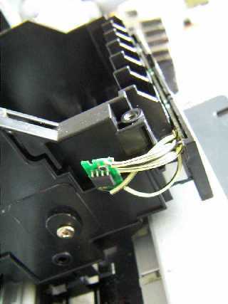

|    Сообщение #167 Отправлено 09 апреля 2006 - 07:51   abf
а можно добавить как я закрепил чип (у меня только один для Р200)
с механикой дольше возится , мне пояльник больше понравился один раз запаял и ОК
  • Прикрепленное изображение: post-38-1144562075.jpg
|    Сообщение #168 Отправлено 09 апреля 2006 - 10:47   ЮХа
Нормальный подход!

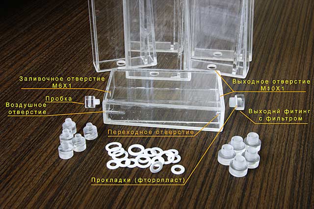

|    Сообщение #177 Отправлено 08 сентября 2006 - 17:20   ЮХа
Сообразуясь с личным опытом и желанием соорудил очередной макетик донора.
Царапины на боках не принимайте во внимание - отходы орг. стекла.
http://www.kmtn.ru/~xarlam/9046.jpg
К сожалению, файл будет доступен ограниченное время.

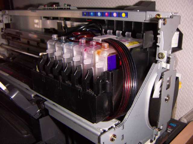

|    Сообщение #178 Отправлено 17 сентября 2006 - 10:36   ЮХа
Забыл фото в тему.
Жду шлейф.
  • Прикрепленное изображение: post-38-1158482201.jpg
|    Сообщение #179 Отправлено 18 сентября 2006 - 00:08   Episode
ЮХа, а чего ты это..., на конкурс... не того... :) а?
Ведь преимущества твоей новой конструкции перед "донором звичайним" очевидны :thumbs up:
|    Сообщение #180 Отправлено 18 сентября 2006 - 09:35   Oul
То-ли у меня "де жа вю", толи в снимке как следует не могу разобраться.
Episode, если можно, поподробнее о преимуществах.
