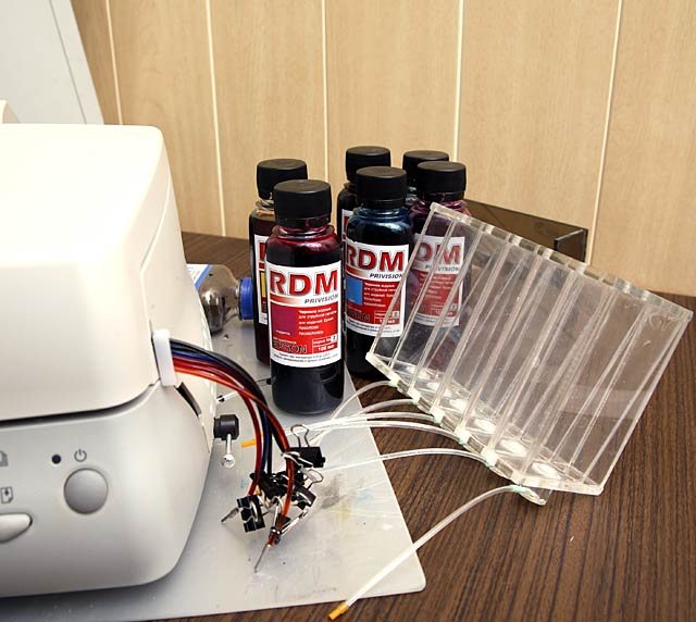

Уровень чернил в донорах Макет девайса

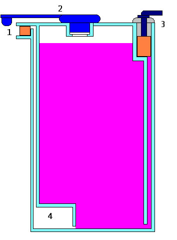

| Сообщение #228 Отправлено 11 октября 2006 - 13:35
продолжу сдесь в друго топика выгнали ...
думаю что модератор запостит и сюда свой последний чертеж ... :-))
в принципе наверное понял постановку отборочного узла (чернил) тоесть убрать его из малой камеры в большую ...
пока вырисовывал чертеж - пришла одна мыслишка ...
а именно - при перепускании воздужа из малой камеры в бОльшую, поток перелившихся чернил - МОГУТ образовать так называемый ВСПЕНИВАЮЩИЙ эффект ...
вследствии чего получаем насыщение малой камеры избытком воздуха в виде мелких пузырьков, от коих ВСЕМИ усилиями пытаемся избавиться ...
от сюда следует, что чернилоРазборный отвод лутше делать в стороне от происходящих процессов, которые происходят в доноре при уравнивании давления.
Конечно енто чисто ТЕОРИТИЧЕСКИЕ соображения ...
по сему согласен что чертеж представленный Эпизод-ом получается идеальным
сведен на минимум влияние микропузырькового эффекта в камере и посторонние
влияния на отводную трубку

| Сообщение #229 Отправлено 11 октября 2006 - 14:53
Andrey-Aprint (Oct 11 2006, 02:35 PM) писал:
какие соображения есть по поводу емкости воздушной камеры относительно общего объема - есть кокое либо соотношение или чисто прозаическая цифра
которая ни как не влияет на работоспособность ВСЕЙ системы
Еще как влияет.
Изменяющийся уровень чернил в расширителе "4" имеет непосредственное влияние на дюзы.
Чем меньше будет там непостоянства - тем лучше. Следовательно объем расширителя нужно выбирать исходя из общего объема доноров. Ведь чем меньше в доноре чернил (при достаточно большом объеме самого донора) тем сильнее будут кол-е-ба-н-ия чернил в расширителе.
При объеме донора в 60мл, и размерах воздушного канала 10х20 мм., максимальный подъем чернил (мною наблюдаемый) достигал 4-5мм.
При объеме донора 180мл. и размерах воздушного отсека 10мм. в диаметре уровень подымался (в почти пустых донорах) до 15мм.
Из этого можно сделать вывод, что для 250мл. доноров расширитель можно делать не более 3см куб, но лучше его сделать не высоким, и почти по всей площади дна донора.
| Сообщение #230 Отправлено 11 октября 2006 - 18:10
Стыдно признаться, но так пока и пользуюсь бутылочками с гидродонором, многие по нескольку раз меняли доноры, но меня устраивают такие.
Главное – работают стабильно!
igor_iv, клапан не ставил, как отложил до лучших времен, так и лежит.
А если честно, то доноры работают стабильно и не хочется что-то переделывать.
Andrey-Aprint,
У меня объем донора 250мл. устраивает, купил 200мл бутылочку чернил, вылил и печатай.
А вообще-то, это индивидуально, кто сколько печатает.

Andrey-Aprint,
Я вот что вспомнил, в юности с другом делали на мотоцикл плафоны или фонари (не знаю, как назвать) поворотов.
Сделали матрицу, пуансон из дерева, оргстекло в кипятке размягчали и прессовали это самые фонари поворотов. Получалось очень даже хорошо. Напрессовали себе и друзьям.
Глубина была где-то 60мм.
К чему я все это?
Может и тебе стоит задуматься о том, чтобы прессовать доноры из оргстекла?
Главное не будет швов, а значит, не потекут.
Верхнюю крышку можно поставить на болты, предварительно вплавить в корпус гайки.
Будет без нижних швов и разборный.
P.S. Думаю если прессовать глубину больше 60мм. придется в два перехода.
Удачи!

| Сообщение #235 Отправлено 12 октября 2006 - 03:45
енто опять ... я ...:-))
по поводу емкостей ...
ну думаю что использоваться система будет довольно активно - по сему и закладывается долгоиграющий обЪем ... не менее 200 мл.
да и как то спокойнее так ...
соотношение воздушного канала относительно общей емкости должно как играть роль ... (по моему мнению) но вот делать его по широкой стороне всей емкости тем самым увеличивая площать пузырения думаю не актуально ...
вот еще бы наверное добавил в к вертикальной перегородке (идущей от кришки) образующая воздушный канал, пару аналогичных вертикальных переборок - но идущих от дна перегородки максимум 15-20 мм - ну например 2-ве штуки, в стенках которых просто просверлил бы отверстия тем самым объединив разделяемую ими обшую емкость,
таким образом соорудив на дне емкости донора подобие волнореза - уменьшив влияние волны и попадение пузырьков в отводную трубку, ну не исключено что может так же предотвратить и от внезапных осадках образующихся на дне
ну данные вещи можно наверное отнести на сторону Тюнинга конструкции ...

А вот есть еще БОЛЕЕ бредовый вариант ... 8-))
соорудить в Доноре емкости замкнутую емкость изменяющегося обЪема ... - тоесть полиэтиленовый пакет- аналогичный как используют например в картридже НР N45, N15
но тут пойдет изменение конструкции ... и координальное изменение конструктива ...
БЛИН ... я даже знаю от чего можно использовать ... 8-)))
короче есть такой агрегат аналог Ризографа.
Модель Рикох (не помню номер) Nashutek (думаю правильно написал) короче:
в данных моделях используются емкости с краской в ПОЛИЭТИЛЕНОВЫХ пакетах ...
аппарат краску высасывает механическим насосом (вакумный вариант) и подает в печатный барабан ...
данный пакет довольно крепкого "телосложения" имеет герметично закрывающееся горло - под пробку - тоесть есть вариант герметичного соединения с ЧЕМ либо ...
упаковка квадратного типа - картонная в которую вставленн данный пакет ну почти как майОнез калЬве от которого предлагал использовать горлышки Эпизод - только более эластичен для использования.
Ну вот еще тема для обсуждения ... :-) относительно доноров
