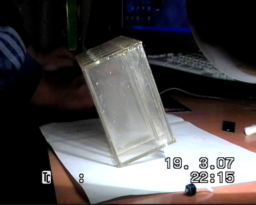

|    Сообщение #245 Отправлено 19 марта 2007 - 23:22   doker_84
Юрий попытался повторить вашу конструкцию, очень понравилась.
Только пока еше не обработал на наждаке войлочным кругом.
Вобщем залил воду, закрыл отверстие для подачи чернил,открыл отверстие воздушное, после этого открыл отверстие подачи чернил на принтер но они не льються, в чем дело не могу понять ?
На том уровне где чорная изолента отверсти воздушные,где белые трубочки-подача на принтер.
  • Прикрепленное изображение: post-38-1174339364.jpg

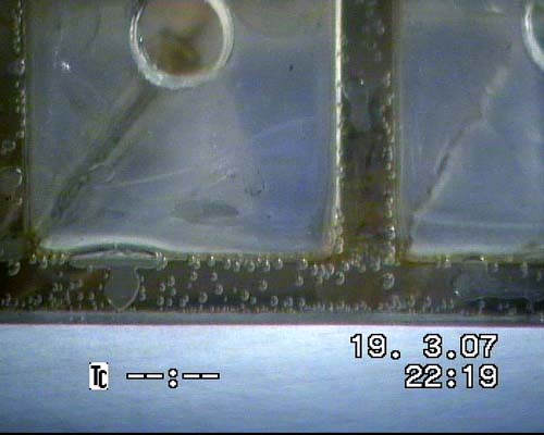

А также не дают покоя пузырьки на швах склейки доноров, они не перерастут в течи ?

|    Сообщение #250 Отправлено 19 марта 2007 - 23:43   ЮХа
Со времени моего первого поста в этой теме много ...чернил утекло. :)
Я отказался от применения полистирола и от моноблочной конструкции.
Последняя (и работающая на R220) система состоит из шести раздельных ёмкостей из орг.стекла (плексиглас)
Склейка проводилась клеем (опилки орг. стекла в дихлорэтане.) В нижнюю часть емкостей вворачивается сменный фильтр. Заливочные отверстия закрыты резьбовыми пробками. Воздушные отверстия заткнуты ватными шариками, чисто, для спокойствия.
Полистирол (особенно склеенный на коленках) плохо показал себя в деле герметичности. Об этом говорят и не совсем давние проблемы с "фирменными" донорами RDM и проч..
|    Сообщение #251 Отправлено 19 марта 2007 - 23:52   doker_84
Дело втом что покупал я данную пластмассу на фирме в качестве орг стекла, ну а отличить от других пластмасс я не смогу, поскольку разбираюсь плохо.
Видел ваши емкости из полистирола, на них четко просматривается побеление от клея. Я клеил пластик тоже дихлорэтаном+стружка, побелений нет поэтому думаю что все таки это орг стекло (на фотографиях побеления от конденсата).
К меня к вам вопрос (для установления происхождения данной пластмассы) , при склейке орг стекла у вас появились пузырьки в швах или нет ?
Больной не тот кто стучит пальцами, а тот кого это нервирует
|    Сообщение #252 Отправлено 20 марта 2007 - 00:02   ЮХа
Я отличаю материал по запаху при горении. :)
Судя по Вашему снимку с пузырьками, это полистирол.
Не могу пока дать однозначного совета по определению.
Например, если капнуть дихлорэтан на глянцевую поверхность орг.стела и сразу же (2-3 сек) стереть каплю пальцем, то следа практически не останется. Если на полистирол - будет виден след от растворения.
Не знаю пока, как еще.
|    Сообщение #253 Отправлено 20 марта 2007 - 00:05   doker_84
Вот еще такая проблема:
вобщем залил воду, закрыл отверстие для подачи чернил,открыл отверстие воздушное, после этого открыл отверстие подачи чернил на принтер но они не льються, в чем дело не могу понять ?

|    Сообщение #255 Отправлено 20 марта 2007 - 00:23   ЮХа
Я не могу утверждать стопроцентно: полистирол-орг.стекло.
По проблеме отсутствия вытекания: поверхностное натяжение жидкости. Очевидно, переходной канал из чернильного отсека в воздушный слишком мал. Собственно, в современных донорах забор осуществляется из чернильного отсека. Так и я сделал в последней "модели" . Вы просто не проследили.
|    Сообщение #256 Отправлено 20 марта 2007 - 00:28   doker_84
Да наверное,поскольку пробовал залить чернила в воздушный отсек а вчернильом оставить воздух(менял их местами), тогда все нормально.
Но это наверное не проблема, никогда не поздно сделать еще шесть отверстий, и заделать те шесть.
