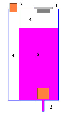

Все таки позволю себе с тобой не согласиться (или я чето не понял).
Вот я тут наваял схемку девайса, как я его вижу, имхо, только такая конструкция позволяет более-менее не поддаваться влиянию атмосферного давления. Используется принцип сосуда Мариотта.
На рисунке:
1- герметично закрывающаяся пробка для заливки чернил.
2- воздушный фильтр (герметизируется при заливке чернил через "1")
3- забор чернил в принтер (с фильтром)
4- воздух
5- чернила
| Сообщение #58 Отправлено 24 декабря 2005 - 11:10
ЮХа в Вашем случае выход чернил сделан внизу;
в дальнейшем они поднимаются на высоту принтера и
поступают в картриджи или капсулы (в зависимости от конструкции СНПЧ).
Почему бы ни сделать, чтобы чернила поднимались вверх в доноре и
спокойно поступали в принтер.
Подниматься чернилам на высоту принтера в любом случае нужно,
так почему не сделать, чтобы они поднимались сразу в доноре.
Вклеить трубочку, которая выходила бы через воздушное отверстие и фильтр.
Мне кажется это тот случай, когда нижняя «дырка» лишняя.
Прошу прощения, но это мое мнение.

Episode, спасибо за чертёж. Я попробую эту схему на другом макете.
Но пока меня сильно не интересует атмосферное давление. Меня больше занимает давление ЖИДКОСТНОГО столба. Не зря же люди строят водонапорные башни. Создавать их для подачи чернил к дюзам не стоит. Так же как и заставлять их (дюзы) работать в качестве глубинного насоса.:)
Дело идет по сабжу. Учтите, я еще меняю замок на тачке, делаю корректирующий усилитель для винила, размышляю по поводу самодельной "студийной" вспышки.
В данный момент намереваюсь вклеить в чернильный бокс окончательные крышки.
V&W, действительно в дне и крышке сделаны пропилы. Диктовалось это двумя соображениями.
1. Технологичностью сборки. Удобно собрать всё воедино, не заморачиваясь размерами и склеить за раз.
2. Безопасностью от неаккуратности. Перегородки, вставленные в пазы и проклеенные, более герметичны. На пямяти фирменная система RDM, где из-за свищей или трещин чернила двух цветов начали смешиваться и вытекать, пачкая всё и вся.
Пропилы делались на самодельном станке. Оч. удобно и просто сделать их резаком по шаблону.
