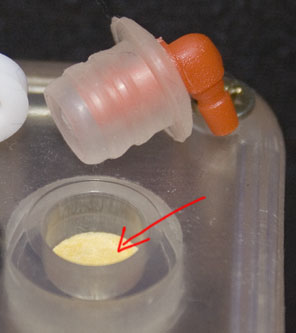

gopnicsdeath (Feb 3 2007, 04:36 PM) писал:
Где именно? Мне никаких фильтров к моим емкостям не приложили!
Чернильный фильтр в емкостях Pro

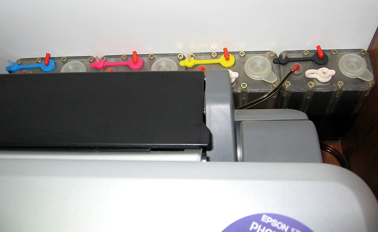

| Сообщение #105 Отправлено 04 февраля 2007 - 11:25
А, так вот где они, спасибо Юра, туда заглянуть я не догадался. По фотографии мне показалось, что они вставляются в лейку в момент залива чернил.
Поделитесь еще, на сколько хорошо эти фильтры работают. И какой у них ресурс.

| Сообщение #106 Отправлено 04 февраля 2007 - 16:35
Насколько хорошо работают фильтры?
:-X
За все время использования - засоров ПГ не наблюдалось, фильтры в работе более 10 месяцев, еще не менял, предпосылок - нет.
По поводу воздушных фильтров - считаю это излишеством, т.к. СНПЧ не тянет воздух как компрессор, нужно лишь избавиться от прямого оседания пыли в отверстия.
Я вставил в воздушные отв-я доноров Г - образные фитинги от капсул и никаких фильтров, тоже - не жалуюсь. :)
:-X

А внедрение сего в промышленных масштабах, еще больше запутает нерадивого пользователя. Смотри сколько вопросов по "волчкам" или "куда совать юлу" и.т.д., а тут еще и дополнительных "закорючек" куча :)
4 Lazzy:
камера 2 мегапикселя, Nokia6288, 2х зум, со вспышкой, доп. обработка только во встроенном в тел. редакторе
| Сообщение #109 Отправлено 05 февраля 2007 - 21:19
Хороший снимок!
Сколько же болтиков завёрнуто!
