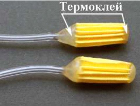

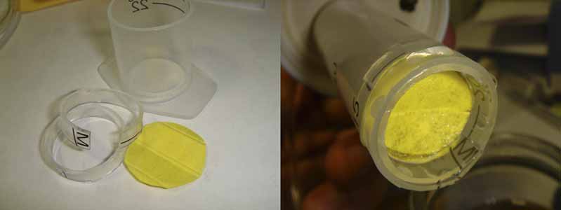

Вообще то, судя по отзывам, многие предпочитают делать фильтр с фильтровальной бумаги.
Преимущества перед фильтром от сигарет - не полезут волокна.
Выглядит - примерно как на рисунке.
Можно подумать, как его соорудить для таких доноров как у тебя.
Ты ведь еще остальные не делал?
Если решишь делать так - скажи, я выкину еще чертежик.
Хотя, то, что на рисунке - достаточно поместить в корпус который ты клеил для фильтра, и все.

Еще вариант фильтра:
(вроде все понятно)
вообще то в твоих донорох уже должны стоять фильтры, посмотри внимательней. А слишком много фильтров в системе тоже ничего хорошего.
(вроде все понятно)

... понятна идея, но не понятно, что в качестве фильтрующего элемента, и как это все внедрить в систему.
В таком варианте, нужно сильно уплотнять места соединений, чернила имеют очень высокую проникающую способность, и если допустить неплотность, то они пойдут по пути наименьшего сопротивления в обход фильтрующего этемента.
Полностью согласен.
Имхо, в системе нужны два фильтра (кроме тех, что в ПГ):
1- крупнокалиберный
2- тонкой очистки, расположенный как можно ближе к ПГ.
Оба должны быть легкозаменяемы без демонтажа системы.

А на счет фильтровальной бумаги -- у нас в городе фильтровальную бумагу не найдешь, ее даже в школах в хим кабинетах нет, а вот использование от фильтров с автомобилей я как то побаюваюсь, думаю что у них сильно большая плотность фильтровальной бумаги.
Но вот тот фильтр что на фото у Episode, похож на автомобильный, и его можно было разместить в корпусе фильтра котрый делал я, -- будет такая маленькая имитация топливно фильтра от машины.
А если можно использовать автомобильные фильтра то откуда, с какого именно фильтра использовать, и в автомобильных фильтрах меня смущает один нюанс, они же все из бумаги сделаны, и там маленькие кусочки целюлозы будут отрываться и прямо к ПГ, а у меня на пути волокон от фильтров от сигарет как я уже писал стоит фильтр от капельницы, который предотвращает попадание волокон в трубопровод.
