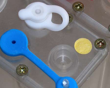

| Сообщение #86 Отправлено 16 апреля 2006 - 18:16
Эксперимент по сравнению проницаемости фильтров.
Чтобы обеспечить повторяемость, независимо от экземпляра фильтра, было принято решение пропускать жидкость через определённое отверстие и не применять клея. В резиновом поршне шприца пробойником это отверстие было сделано, а герметичность обеспечивалась сама собой при определённом прижиме. Есть небольшая погрешность при тестировании сигаретного фильтра, поскольку он имел толщину большую, чем остальные плоские фильтры.
Поскольку, нас интересует время протекания определённого объёма жидкости, результаты представлены в единицах времени.
Каждый фильтр тестировался до десятка раз, с целью исключения ошибок.
Сразу же возникли проблемы с фильтром от "ресетерс" и двойным фильтром от автомобильной топливной системы.
С каждым последующим "прокапыванием" время истекания жидкости увеличивалось. Предположено было, что вода для эксперимента, пропущенная изначально через бытовой фильтр не слишком чиста. Предположение подтвердилось после дополнительной очистки через масимально утрамбованный элемент автомобильного фильтра. (Принципиально: уже было сделано замечание женой, о том, что с бытовой системой трёхступенчатой фильтрации проблемы)
Что можно сказать о необходимости установки фильтров в систему подачи чернил?
Площадь (и объём) фильтров применяемых внутри фирменных одноразовых картрижей обеспечивают нормальную защиту от грязи при единоразовом использовании. Заметим, что даже при условии "фирменности" фильтр ставят! Если мы картридж перезаправляем неизвестно чем, то нет никакой гарантии, что "прозрачность" фильта ухудшится. "Левые" производители честно говорят, что не стоит перезаправлять картридж более 3-5 раз.
А что мы скажем о СНПЧ и многократных "перезаправках" путём самообнуления? Хорошо, если производитель чернил честен, чернила не скисли, а наши действия по заправке стерильны...
Возможно, стоит профильтровать чернила перед заправкой, но (еще раз)... в фирменных одноразовых картриджах фильтры стоят!
Штатный фильтр ПГ малоёмкий Он должен защищать дюзы от случайного попадания грязи при реинсталляции картриджей.
К сожалению я поторопился выкинуть один из фирменных картриджей, но устройствоего было такое: сверху крупнопористый поролон, далее мелкопористый и ниже перед выходом - твёрдобумажный фильтр!
На фото результаты сегодняшней работы.
З.Ы. Под фильтром "ресетерс" понимается фильтр, извлечённый из картриджа одноимённой системы НПЧ, купленой год назад.
