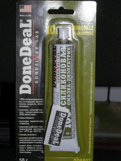

|    Сообщение #73 Отправлено 08 июля 2007 - 19:23   Tack
Попытки вылечить скрип во время печати на своем Р220 путем нанесения крема для рук :) (типа содержит вазелин) давали временный эффект. Сегодня отправился на рынок искать силиконовую смазку в тюбиках, которую рекомендуют на этом форуме для смазки пары трения "пластик-сталь". Продавцы всякой хозяйственной всячины на мой вопрос делали удивленные глаза и разводили руками. Только в одном месте продавец велозапчастей предложил тефлоновую смазку. Я подумал и отказался. В итоге пришел к знакомому продавцу автохимии и начал допытывать его. На прилавок были выставлены:
1. Силиконовая смазка в спрее (баллончик с трубочкой) жидкая
2. Силиконовая смазка в спрее более густой консистенции
3. Знаменитый WD40 в спрее :)
4. Графитовая ультрамелкодисперсная смазка (рекомендовано в том числе и для смазки оргтехники)
5. Силиконовая смазка в тюбике (56 г).
В итоге взял товар под №5 за 4$
Вот его внешний вид спереди:

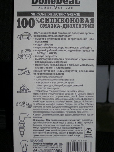

|    Сообщение #74 Отправлено 08 июля 2007 - 19:24   Tack
и сзади:
