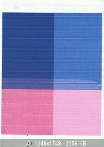

Дело оказалось в том что в месте куда ставятся картриджи (там где планка с штуцерами) была сломана защелка с левой стороны. Из-за этого штуцеры синего и красного цвета немного провалились назад и клапан картриджа не открывался. Подложил кусок ластика и все ок! Жаль только что похоже синий цвет в голове спустил до того как разобрал.... голове конец.... полосит синий цвет.... жалко... новая была
| Сообщение #4 Отправлено 09 июля 2012 - 17:57
синюю голову следует разобрать, прочистить и снова заправить...Будет она работать.
