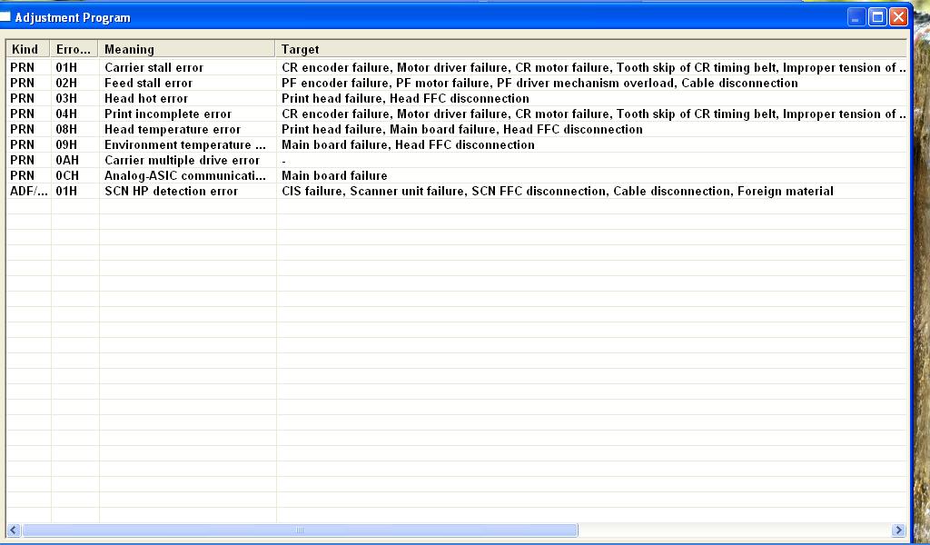

Судя по скрину, ошибка сканера переводится как "ошибка позиционирования" ИМХО. Значит все таки в сканере проблема. При включении лампа сканера горит и звуки какие нибудь слышны?
Хочешь жить, умей вертеться
|    Сообщение #22 Отправлено 23 июля 2012 - 14:38   yurik2000
1.в прошлом посте скрин принтера, который накрылся вчера...
2.А этот скрин принтера, который раньше сдох. Какие то разные там ошибки...
Лампа выезжает на пол-сантиметра, засвечивается на секунду, гаснет, заезжает обратно, и после этого начинают мигать все светодиоды.
может попробовать прошить мозги...?
дайте прошивку на SX130, может есть у кого?

Что мне делать!прошиваться не хочет - ошибка связи пишет!При тесте принтера программой AdjProg выходят такие же ошибки как и в предыдущих скринах в постах выше.Уже не знаю что делать!Памперс заполнен на 51 процент - показания программы RESETTERS.гДЕ ВЗЯТЬ ПРОШИВКУ НА ЭТОТ ПРИНТЕР?КАК ПРОШИТЬ?ИЛИ НЕ НУЖНО

сегодня проверил шлейф к сканеру - он не перебит!Потом программой AdjProg обнулил памперс -после этого у меня принтер стал определятся как Epson TX121!я думал что получил труп!Долго искал по интернету и наконец нашел ссылку где восстановил свой принтер в SX130!теперь появились изменения в поведении принтера!если раньше просто загорались все три лампочки и больше ничего, то сейчас привыключении принтера начинает бегать каретка -бежит в лево и потом назад садится на свое место -и только потом принтер выключается!Уже есть продвижения!Выложу скрин ошибок которые показывает AdjProg: помогите как еще можно проэкспериментировать -все равно принтер выкидывать нужно -а так -может заработает
