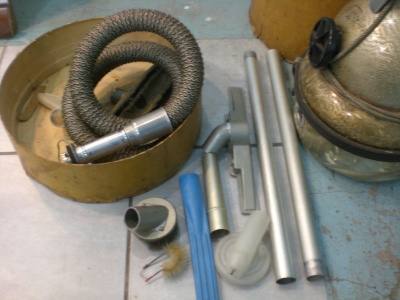

Можно я пользуюсь"Буран" 1968 года выпуска, там есть насадка очень удобно, можно как на вдув так и выдув на балконе или на улице...
