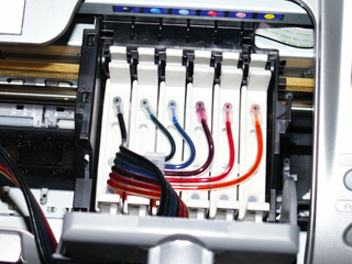

Итак, выкладываю свою систему, как и обещал! Кстати, после всего выше изложенного мною такого больше не повторялось! Тьфу, тьфу, чтоб не сглазить! :drink: Щас печать дюз и фото 100%! Тьфу, тьфу, чтоб не сглазить! Ваши предположения? :bravo:
| Сообщение #299 Отправлено 28 апреля 2006 - 19:35

Честно говоря - нифига не понятно, что стоит у тебя в каретке. Это нужно вытаскивать и фоткать отдельно. Но если сейчас работает - то этого делать не стоит. Пускай работает.
А доноры нормальные. Если воздуховод короткий, то их и не нужно подымать/опускать.
Остается загадкой - что ТО было? :o
