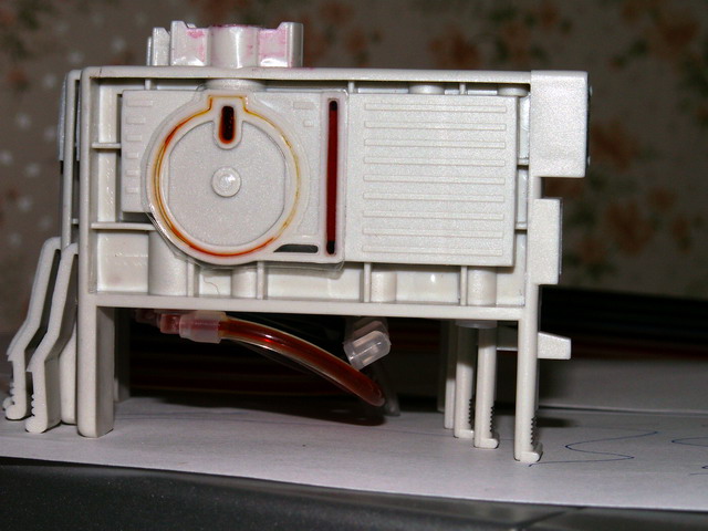

| Сообщение #311 Отправлено 11 мая 2006 - 21:41
Если кому ещё интересно. Это именно те Чернилки (на Р300), которые стоят у меня в ПГ.
Кстати, попробывал заправить родные чернильницы чернилами ОСР прям в родные чернила ничего не промывая, результатом очень доволен. Это к тому, что очень много задают вопросы про совместимость чернил типа: "можно ли лить сторонние чернилки в родные не промывая...". После моего эксперимента могу ответить, что у меня всё прошло "Be Happy"!!! Но это ИМХО только на InkTecе & OCP!!!
| Сообщение #312 Отправлено 11 мая 2006 - 21:52
Отличная конструкция.
Главное - без заморочек.
По идее - должна работать долго и беспроблемно.
