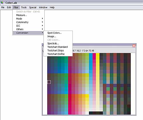

						Я пользуюсь СolorLab ВЕРСИИ 2.8.13. Но когда дохожу до пункта
Filter / Conversion /Spot Colors
 то в разделе Conversion подпункта Spot Color нет.
Быть может, надо программу эту как-то активировать или зарегестрировать?

								vlipt
						А вот у меня:
Нмичего общего  :o
Хотя делал "как учили". Открыл файл с обработанным сканом. Присвоил моду LAB. И все .....

								vlipt
						Все оказалось проще. В меню Filter есть пункт Layout and Format. И уже в нем и имеется пункт Spot Color
