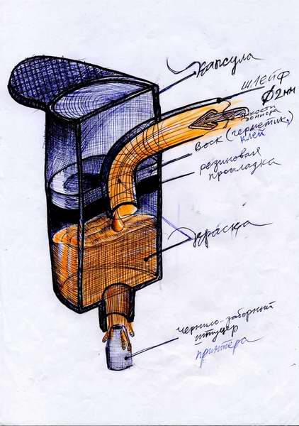

| Сообщение #1 Отправлено 06 марта 2006 - 19:58
Подскажите пожалуста как правильно сделать капсулу! Я её представляю так! Что тут лишнее или что надо ещё добавить!? За ранее благодарен!

| Сообщение #3 Отправлено 06 марта 2006 - 21:05
Пацан хороший художник.
Мне бы такие навыки. Я бы компьютеры, принтеры, ЦФК всякие выкинул. Сидел бы на природе и рисовал натуру...
| Сообщение #4 Отправлено 06 марта 2006 - 22:49
Makario, пиши мне на мыло, помогу.
А рисунок хороший, слов нет!

| Сообщение #8 Отправлено 07 марта 2006 - 10:17
Makario (Mar 7 2006, 03:30 AM) писал:
Если кто может! прикрепите пожалуйста на мой вопрос фото ! с изображением капсулы! как она выглядит!?
Есть ли у етих капсулах со шприцов! некая спецыфика в своей конструкции!? в смысле: содержит ли она в себе какието лабиринты, губки или паралоновые фильтры, как в оригинальных катриджах от EPSON. Или ето просто цприц!, герметично запаян (заклеен,......) с трубкой подачи чернил, насажен на чернило-принимающий штуцер!?
Вот изобразил как смог.
Капсула заправляется чернилами на 1\3.
В поршне, проделывается отверстие под чернилоподводящую трубку.
Поршень обрезается со стороны ребер и вставляется в капсулу ребрами вниз.
Ребра поршня выполняют функцию - "гашения волн чернил во время движения каретки"
Герметизируется Клеем "Секунда" (Одна капля клея, просушка, еще одна капля клея) - этого будет вполне достаточно. И дополнительная герметизация не требуется.
Так выполнено у меня. 2 года, полет нормальный.
Юра.
| Сообщение #10 Отправлено 07 марта 2006 - 12:33
Вот выдержка из статьи MIROvoy-го.
1.СНПЧ на Эпсон Р300 ввиду нескольких причин было решено сделать на капсулах.
Капсулы изготавливаются из 2-мл. шприцов. Носик шприца обрезается на 1/3.
затем раззенковывается сверлом на 3 мм., затем 3,3 мм.(сразу на 3,3 тяжеловато. Не удивлюсь, если при этой операции у Вас испортятся несколько шприцов.
Далее обрезаем нижнюю часть поршня шприца и делаем дырку сбоку (
на 1-м фото это видно ). Находим, покупаем, просим у товарища одноразовую зажигалку и разбираем
её. От неё нам понадобится фитиль.
Он изготовлен из какого-то полимера и прекрасно пропускает жидкости,
в тоже время это будет прекрасным фильтром.
Данное ноу-хау (насколько мне известно) принадлежит ZigZag `у .
Просовываем фитиль в трубочку шлейфа, затем данный узел укладываем в отрезок
поршня и всю конструкцию помещаем в капсулу. Сверху закупориваем герметикой
( строительным, сантехническим). Всё – капсула готова.
