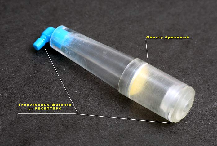

Сейчас соберу оставшиеся пять капсул и покажу некоторые проблемные места у ресеттеровских фитингов.

Считаю, что уменьшение сечения в зоне забора чернил является недопустимым!

|    Сообщение #151 Отправлено 02 февраля 2007 - 18:09   ЮХа
Высота манжеты прибл. равна 8,5 мм. Такую же высоту до утолщения в основании имеют иглы принтера R220.
При такой раскладке вполне возможна ситуация, показанная на снимке. И тогда мы будем долго бороться с полосами!

|    Сообщение #152 Отправлено 02 февраля 2007 - 19:50   Episode
Да, имеется такое дело. Мне самому приходилось несколько раз обрезать маникюрными ножницами сабж. Но, что интересно - не на всех манжеттах.
