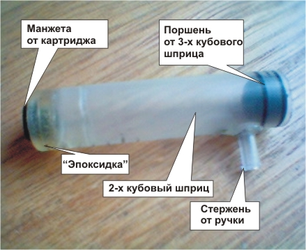

А вот и мой вариант!
У шприца 2мл обрезается носик и на его месте рассверливается отверстие Ф7мм (это под мою манжету). Вставляем манжету от старого картриджа и изнутри заливаем её эпоксидным клеем по её уровню (надеюсь понятно). Клей застынет и образует посадочное место под манжету (красиво получается ). Плюс эпоксидки в том, что она к манжете не прилипнет, а к шприцу – да (если поцарапать его внутри, как сделал я). Вот. В верхней части сверлим отверстие примерно Ф1.8мм, поджигаем стержень от шариковой ручки и прилепляем на место отверстия – получается штуцер (здесь все его называют фитингом ). Обрезаем шприц на необходимую длину (это можно и раньше сделать) и вставляем резиновый поршень от 3-х кубового шприца в качестве пробки. Вот и все.
ВНИМАНИЕ! КАПСУЛА ЕЩЕ НЕ ИСПЫТАНА! И Я НЕ ЗНАЮ БУДЕТ РАБОТАТЬ ИЛИ НЕТ! В связи с чем прошу знающих людей «окритиковать», помочь устранить ошибки, усовершенствовать. Ато сомневаюсь я насчет штуцера сбоку… Нада, обязательно, чтобы чернила капали, или и так будет работать? Еще хочу туда фильтр влепить, но пока еще не знаю как. Подскажите, если будут какие мысли…
Жду ответа опытных, знающих людей…

uselock (Mar 1 2007, 07:20 PM) писал:
Будет работать. Не обязательно, чтобы капало сверху.
Не нужно его лепить в капсулу. Достаточно влепить в доноры (на выходе). ИМХО (блин)!!!
При снятии такой капсулы, манжета останется на штуцере, и чернила прольются в каретку.
Подумай как зафиксировать манжету в твоей капсуле.
В оригинальных картриджах манжета не выпадает, ее держит пленка.
Может быть будет достаточно покатать нижнюю часть капсулы по горячей поверхности, тем самым завальцевав немного края внутрь, что не даст манжете выпадать.
Ну и напоследок, можно в верхнюю часть капсулы (раз уж у тебя подача на боку), сделать закрывающееся отверстие, очень удобно будет заправлять такую капсулу, да и снимать, в таком случае - не придется.
| Сообщение #173 Отправлено 01 марта 2007 - 23:20
отвалится эпоксидка , сколько ни царапай , не та пластмасса . И чернила в конце концов просочатся , оторвут её.
ИМХО

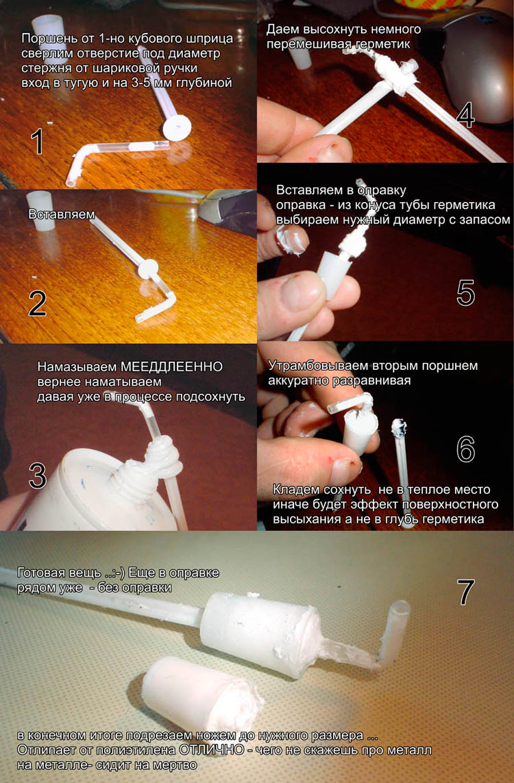

не выдержал ... 8-))
можно конечно отправить на прочтение "Теории поСудостроения" (смотри в темах про Каноны - там лежит) но могу и тут сразу отписать ... 8-))
вот собственно на МОЙ взгляд самый простой способ решения данной проблемы - чтоб не заморачиваться с манжетами ...
а так же эксперементировал с заглушкой ... - не прокатило ...
короче у меня через данный девайс сосало воздух ...
ну естественно я его не проклеивал ... - вроде было герметично.
но в работе показал отрицательный результат ...
попробую доработать ... (чего нить придумаю)
но в ТАКОМ виде не работает ... 8-( - я про заглушку зеленого цвета от воздушки капельницы.
больше всего понравилось и работает без проблем на данный момент капсула с уплотнением из белого герметика ...
так же стоит одна капсула с фильтром от дамских сигарет (верхнее фото) филтр ОЧЕНЬ красиво встал - как родной по диаметру ... 8-))
короче есть описание вроде бы во 2-й части "Теория поСудостроения" это было все описано до мельчайших подробностей с картинками ...
манжета из поршня шприца - вешь очень красиво выглядит - самый большой минус - не устойчиво стоит на штуцере ПГ - хотя самое смешное - воздух не сосет на стыке ... 8-)) даже при условии что стоит фильтр который создает дополнительное сопротивление и провоцирет (или должен провоцировать) подсос воздуха ...
но пока что вопросов нету по данной конструкции ...
на медне собираюсь заняться изготовлением еще одного комплекта капсул с силиконовыми манжетами ... очень понравилось ... 8-)) и сами капсулы и их изготовление и их работа 8-))
и вообще стараюсь делать МАКСИМУМ разборности в конструкции - дабы можно было ее реанимировать или произвести частичную замену, упор делал и делаю на доступность ГОТОВОГО (по конструктиву) материала - то есть напрягаю мозги из чего и как СОБРАТЬ с минимальными телодвижениями ...
прошу прощения ... фото уже есть - смотреть там ... 8-)) текст как раз к тем фото

| Сообщение #175 Отправлено 02 марта 2007 - 16:51
Episode (Mar 1 2007, 11:17 PM) писал:
Спасибо за ответ!
Манжета не останется на игле точно! Она в "гнезде" из эпоксидки сидит очень плотно и герметично!
А насчет пробки: ведь поршень - это и есть пробка! Можно вынимать и вставлять без проблем, тока "ручку" приделать, это не сложно - 5 мин и готово...
А штуцер сбоку я городил из-за того, что родная манжета всю капсулу не удержит на игле и поэтому капсула сверху будет прижиматься крышкой, которой прижимаются картриджи, через какую-нить резиновую прокладку. Вот...
| Сообщение #176 Отправлено 02 марта 2007 - 17:16
вполне возможен такой казус ... с протеканием
а проблема в общем то возникает от неоднородности (совместимости) материалов ...
и так как имеется постоянная (не сильная -но есть) нагрузка, а эпоксидка будет играть роль опорного кольца и зная проникающую (уже знаю) способность чернил - могу с уверенностью сказать что если будет хотя б НАМЕК на трещину - чернила там поселятся ... и начнуть постепенно протискиваться дальше ...
ну и к чему весь этот геморой ... искать манжету (ладно если картриджей ящик из под Водки), разводить эпоксидку (кроликов надо разводить ... 8-)) ...)
берешь тубу герметика, и делаешь ПРОСТЫЕ пробки манжеты которые и являются опорными на штуцера, мягко сидят - ни чего не пропускают ... и прекрасно работают без оглядки на последствия ... сидят - ДОСТАТОЧНО плотно ...
упрощать надо конструкцию ... а не усложнять ...
тут как Электроника - которая наука о контактах ... а сдесь наука о пробках и протечках ... 8-))
| Сообщение #177 Отправлено 02 марта 2007 - 17:38
я тоже так планировал сделать ...
но когда сделал силиконовые манжеты в свои капсулы, проблема отпала сама собой ...
сейчас капсулы стоят сами на себе я еще делал некоторое увеличение диаметра (основание штуцера разклешеное) с таким расчетом что бы капсула вставала краями на самое дно ПГ тогда вообще нагрузки сводяться к минимуму на штуцер ...
да и вообще при весе в 1-гр (капсула)+1,5-2 мл чернил - совершенно не те нагрузки при установки картриджа у которого своя МАССА только ого го ... вот его то и надо фиксировать и как можно лутше ... 8-)
Нету у меня такого герметика, а эпоксидка есть и ради одной капсулы я целую тубу покупать не буду...
