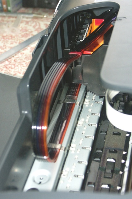

Принтер справа. Выступающая петля шлейфа. Вырезанная из бутылки полоска прикрепленна на раскручивание, что придает дополнительную упругость.
К вопросу о левой крышке принтера.
Разъединить емкости, и прилепить на двустороннюю липучку в нужном месте, конечно учтя высоту.
Ну и конечно! Блоху подковать, то есть шлейф проложить рядом с электрическим... я думаю японские парни правы. Оно по японски культурнее и кто наблюдал как колеблется при работе эл. шлейф...
И другая картина - в дивном обрамлении из рубиново-янтарных трубок, а если подсветку добавить?!
И японцам подарить! - От благодарных северных соседей! Впрочем они опять все сведут к вопросу о северных территориях... Извините флуд...
