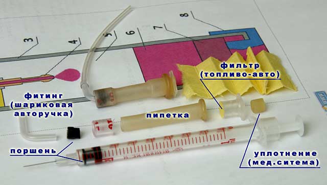

Очень понравилась идея Episode по части изготовления фитингов. Правда, у меня авторский вариант не получился. Сделал так: вставил ПРЯМУЮ леску 1,2 мм в трубку, нагрел место сгиба на Pencil Torch, согнул, а после остывания леску изъял. Отл!
Не вышло и с герметиком - долго сохнет. Вставил поршень от импортного инсулинового. Отл!
Попробован бумажный компонент фильтра от топливного автомобильного. Он чем-то пропитан, не сыплется. Нанёс торец обрезка шприца цианкрилат методом макания в каплю, и сразу же приложил к фильтру. Подержал минуту, затем обрезал по контуру.
По поводу пипетки мысль - компенсировать гидроудар, если таковой будет.
С 03 00 сегодня по Москве эта штука уже стоит в канале чёрного. Правда, чуть корявая.
Сейчас будем менять на нормальную.
  • Прикрепленное изображение: post-38-1144588970.jpg

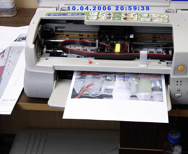

Вчера вечером при попытке установить "демпферную камеру" на основе пипетки :) произошло страшное: заполненная пипетка сработала и плюнула точно на чип! Принтер был выключен штатным выключателем, но естественно подключён к сети. Резко выдернул сетевой (220) провод, изъял чип, смоченной салфеткой убрал чернила с контактов, вымыл чип под струёй воды и оставил сушится. Выпил за здравие принтера, хотя надежды уже было мало.
Через часик установил чистый чип, включил принтер. Пронесло и в этот раз! :)
Со вчерашнего дня тесты "окэйные" на всех цветах. Печать при минимальном качестве бесполосная (фото на фоне чертежа Episode)
Резинка пипетки достаточно мягкая, попробуем далее в работе. Но и жёсткие капсулы работают чисто, не смотря на малый объём воздуха.
Вот идет пробная печать - норм!
  • Прикрепленное изображение: post-38-1144690129.jpg

|    Сообщение #40 Отправлено 10 апреля 2006 - 20:50   Episode
Тьху ты. Блин у самого сердце ёкнуло, когда читал.
Если пипетка будет работать лучше, чем обычная капсула, нужно будет думать о жесткой оболочке для удобства монтажа.
А то ведь неизвестно куда ей вздумается плюнуть в следующий раз.
