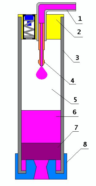

Появилась небольшая мысль по усовершенствованию капсулы.
Чтобы поддерживать уровень чернил в ней, не снимая с принтера, нужно сделать перекрываемый выход воздуха из нее.
Открыв пробку и подняв донор можно спокойно поднять уровень чернил. Остальные цвета можно на это время пережать.
На примере капсулы от Episode:
| Сообщение #42 Отправлено 10 апреля 2006 - 21:40
Идея понятна. Я так протыкал иголкой картриджи от купленой системы RESETTERS, вдувая ртом воздух в доноры, дабы изгнать "дъявола" :)
Но вот уже почти неделю в самодельных капсулах воздушные пузырьки не уменьшаются и не увеличиваются. Раньше же, через день-два в подводящих к картрижам трубках появлялся воздух, типа отток, или "выделение" воздуха из чернил
Пока я грешу на некоторую изначальную негерметичность "фирменной" системы.

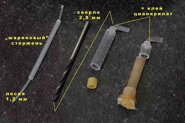

| Сообщение #46 Отправлено 11 апреля 2006 - 03:33
2 Episode
нашёл старый картридж от Епсона 820 там именно такие манжеты как Вы описываете только резина чёрная к сожалению только 3 штуки ( на Р200 ещё нужно ) ,
на инсулиновый шприц одеваются нормально , но я пробывал не с носика (рассверливая) , а на сам цилинрд ( срезав "ушки") вроде держится нормально ,
манжета от новых картирджей Р200 входит в импортный инсулиновый шприц с несъёмной иглой ( где то был на фото у ЮХа) но держистя не очень надёжно ,не знаю как будет с чернилозаборной иглой - не останится ли на ней при съёме капсулы
у меня вопрос а вместо сигаретного фильтра (от которого ворсинки могут в голову попасть ) может лучше паралон из старгог картриджа поставить - получится паролоновая капсула :P и фильтр и компенсатор гидро удара
в старом картридже их целых 3 штуки на много капсул хватит
ни кто не знает почему Епсон от паралона в новых картриджах отказался

| Сообщение #48 Отправлено 11 апреля 2006 - 05:59
Конечно можно поролон вместо сигаретного фильтра.
Главное не переусердствовать, т.е. не напихать очень плотно. Диаметра в 2 раза больше чем капсула, будет достаточно.
И использовать именно поролон со старых картриджей, только хорошенько его отмыть. Он микропористый (в отличии от обычного т.н. "бытового") и проверенный на реакцию с чернилами
ИМХО, ЮХа здорово придумал с фильтровальной бумагой, нужно будет попробовать.
А вот по поводу манжет, не знаю. Я сталкивался только с 480-м. От R200 манжеты в шприце держаться не будут. Единственное, что приходит на ум, это уплотнять силиконом, т.к. я говорил выше.

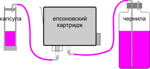

| Сообщение #55 Отправлено 12 апреля 2006 - 18:03
Думаю не обязательно в капсулу встраивать клапаны,
можно собрать следующюю конструкцию.
Объединяем плюсы капсульной и картриджной системы.

| Сообщение #57 Отправлено 12 апреля 2006 - 18:39
Чернильный клапан (расположенный у выхода) удаляется, а воздушный остаётся
закрытым. Чернила подаются в картридж через нижнее отверстие для заправки.
На счёт плюсов картриджной системы:
была капсульная система которая переодически давала неровную лесенку
при распечатке теста, при запрвке родных картриджей теми же чернилами
тест нормальный.
Фирменные картриджи имеют обратный клапан, а так же возможно
не понадобятся гидродоноры, картридж сам хорошо регулирует
уровень.
тест нормальный.
уровень.
