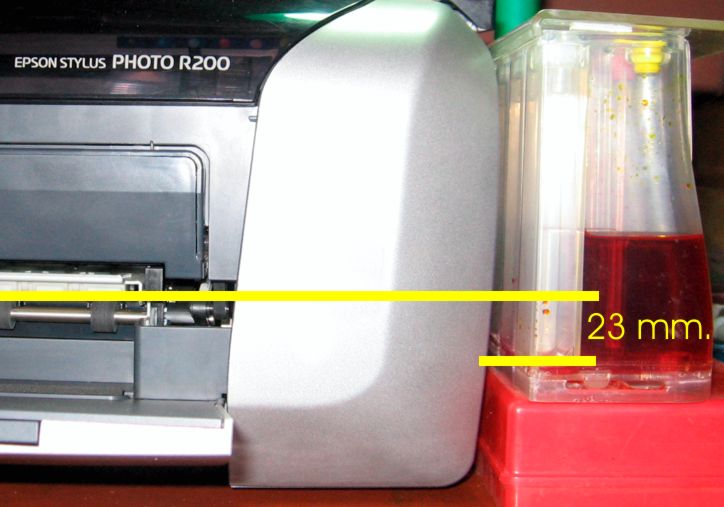

Полез достал доноры из за принтера.
Вот. После установки капсул, вторые сутки печатаю, ни одной прочистки, ни одной полоски.

|    Сообщение #64 Отправлено 13 апреля 2006 - 19:39   Episode
Ну, дык, это...
Мы ведь учитываем разницу между уровнем воздуха (низ воздуховода) и уровнем чернил (дюзы).
Если воздуховод ниже, в с. Мариотта - разрежение, что нам и нужно. Только нам нужно такое разрежение - дабы чернила не оттягивались обратно и не подсасывали воздух через дюзы.
Методом научного тыка я и вычислил эту разницу.
Если опустить доноры ниже, даже на сантиметр, принтер будет печатать но не большие объемы, нужно время дабы чернила подтягивались, в противном случае - заполосит от недостатка чернил.
Если выше на сантиметр - будет постепенно заплевываться.
Если выше на 3 сантиметра - чернила побегут в капу самотеком.
