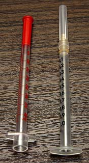

гм...
Есть разные"инсулиновые" шприцы.
Пробовал два вида. Уверен, есть и другие.
Я про конструкцию. Если про флейм, то против.

|    Сообщение #86 Отправлено 26 апреля 2006 - 00:02   orbita84
Oul! Я специально объездил весь город и купил шприцов разных на 2,5 куба, потратил денег и не лезет туда поршень, вернее лезет но мнется. ИМХО у тебя какой то особенный шприц попался или у нас таких нет в продаже, а если нет в продаже, то твой вариант не подходит для большинства "принтеромучителей" ИМХО.

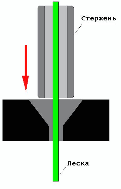

|    Сообщение #89 Отправлено 27 апреля 2006 - 21:14   Episode
Ну почему-же?
Я грел над 60 ваттным паяльником, вращая (прогревая равномерно) и потихоньку растягивая, получалось аккуратно.
Но не очень удобно, что сужение идет слишком плавно, и получается длинным.
Что бы заузить отверстие, гораздо удобнее найти подходящее по диаметру конусообразное отверстие, и нагрев стержень (с предварительно вставленной леской нужного диаметра), проталкивая его туда, таким образом сузить.
Примерно вот так:
  • Прикрепленное изображение: post-38-1146165284.jpg
|    Сообщение #90 Отправлено 27 апреля 2006 - 21:24   ЮХа
Я пробовал оформовать сабж с целью создания приемлимой конфигурации.
Хорошего ничего не получилось пока.
Леска обязательна.
Смайлики... блин... как в цирке, а не на приличном форуме....
|    Сообщение #91 Отправлено 27 апреля 2006 - 21:36   Episode
Да я тоже извел стержней немеряно, пока получил хоть что-то приличное.
Самое гадостное из всего этого - выдувать с нового стержня чернила, и потом его промывать, блин.
А леска в таких делах - да, обязательна.
И забыл сказать, таким же образом можно делать утолщения на концах фитинга, капиляры лучше держатся, хотя и не обязательно, держатся они и так не плохо.
