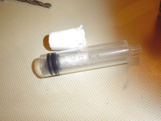

|    Сообщение #122 Отправлено 09 декабря 2006 - 06:15   Andrey-Aprint
Для Неон ... 8-))
а как тебе такой вариант
там несколько вариантов манжеты ...
вариант на скорою рукук - поршень от самого же шприца
и более надежный из герметика ...
вариант проверен - установкой в ПГ (без чернил) стоит и держится отменно ...
с поршнем тоже без проблем - но как не очень устойчиво в отличии от герметика.
более подробнее читайте в следующем номере - который подготовлен и в ближайшие дни будет опубликован в Самоделкине

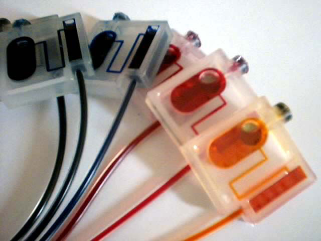

|    Сообщение #140 Отправлено 26 апреля 2007 - 00:25   capricorn13
Приветствую Вас всех. А что Вы можете сказать по поводу вот такой картинки? Выглядит очень аппетитненько! :unsure:
