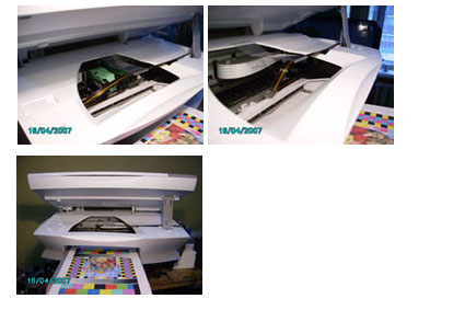

|    Сообщение #24 Отправлено 16 апреля 2007 - 21:41   koka
Привет!
Вот один "знакомый" уговорил поставить на МФУ "Lexmark 1270"
СНПЧ. Сразу скажу, что делал по методике Episode.
В качестве доноров обычные бутылки из под чернил.
Чернила ВВМ 16\17 и 27 (цв.)
Сделал в пятницу, на работе оставил на выходные.
В понедельник сразу не "расплевался", только после чистки начал
печатать, списываю на чернила.
Сделал из интереса -сколько пропустит через себя чернил картридж.
Картриджы для чистоты экскримента ставились новые.
Да, доноры стоят ниже МФУ, т.е. уровень чернил в банках
на уровне выхода бумаги.
Когда "сдохнет" какой-нибудь картридж-сообщу.
Фото прилагаю.
  • Прикрепленное изображение: post-40-1176752485.jpg
