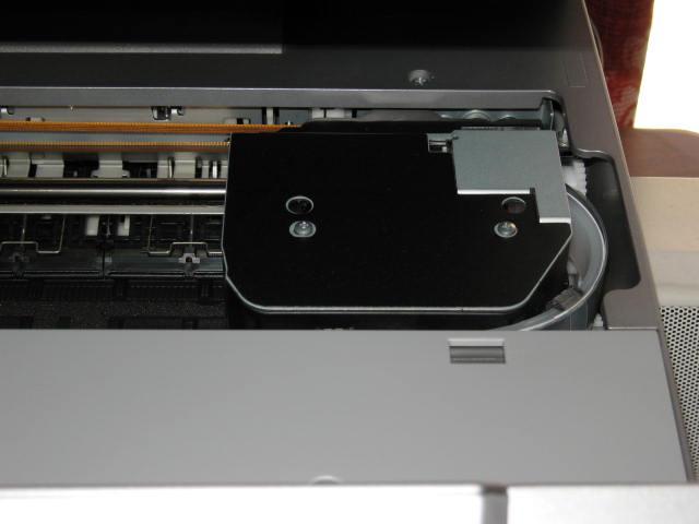

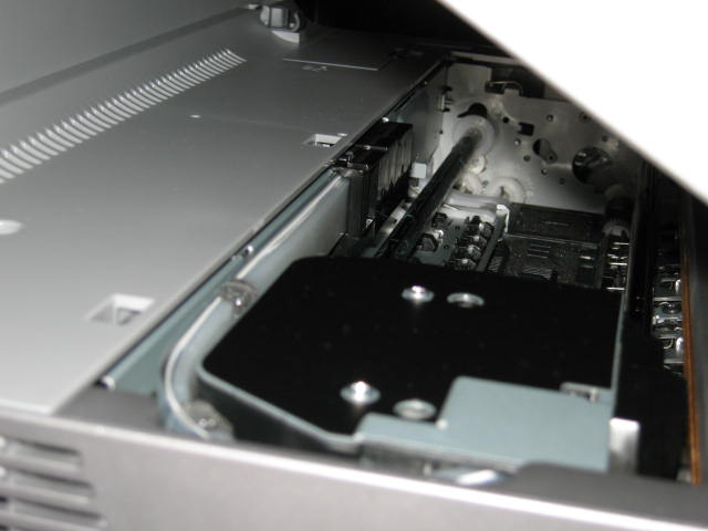

| Сообщение #15
Отправлено 25 марта 2006 - 10:28
andreys
фото
| Сообщение #16
Отправлено 25 марта 2006 - 10:31
andreys
фото 2

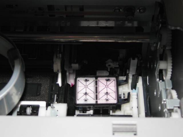

| Сообщение #18
Отправлено 28 марта 2006 - 16:46
andreys
Вот удалось сдвинуть голову. Трубок идущие к памперсу я так и не увидел. Снял поролоновую фигню (см. рисунок два беленьких квадрата) снизу к ней идут 3 трубки черных меньше диаметром, чем в памперс.
| Сообщение #19
Отправлено 28 марта 2006 - 19:47
SPAWN
ИМХО обе трубочки ведут в памерс.
трубочка с красными полосками сливает M/ML/Y
трубочка с синими полосками сливает C/CL/B
В настройках драйвера есть какието отличея относительно прочистки ПГ?
В смысле прочистить отдельно M/ML/Y и C/CL/B.
Иначе зачем двойная капа?

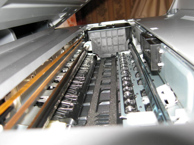

| Сообщение #20
Отправлено 28 марта 2006 - 20:08
andreys
2 Episode
Вот попытался изощириться, и щелкнуть для наглядности. Шлейф идет от середины принтера как видно на фотки, подозриваю, что там же он соединятся т.к. картриджи разнесены по три на каждую сторону. Шлейф похож на тот, что имеется в капельнице мягкий эластичный для жесткости, чтоб не перегнулся вовремя работы с задней стороны проходит две более жестких пластин пластика (наподобие из чего сделана папка пластиковая для бумаги). Как видно из фотки используется два зажима они тоже из пластика (обычное кольцо) расстояние от центра до первого зажима 11см. второе от первого 6 см. далее в голуву.+6 см = вся длина шлейфа 23 см. не считая длинны от картриджей.
