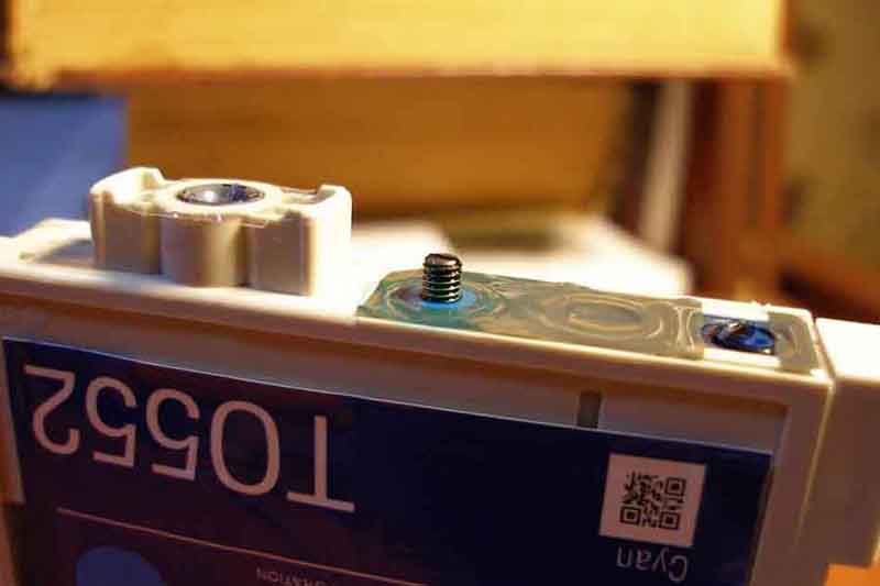

Да, по указанной ссылке подготовка картриджа к заправке попроще. Я вместо переходника иглы от шприца вытачивал капролоновые втулочки с резьбовыми пробками. А в остальном - один к одному. Если учесть, что к этой технологии я пришёл самостоятельно - видимо, технология оптимальная. На прилагаемой фотке пробка наполовину вывернута для наглядности.
