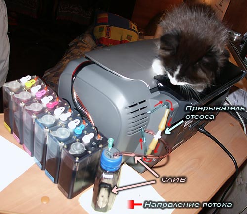

| Сообщение #46 Отправлено 13 сентября 2006 - 19:51
У меня вопрос! Почему нельзя "ни в коем случае" снимать боковину у принтера?
Я например снял и не пожалел. Все трубочки назад принтера вывел (у меня R220), в т.ч. и для «отключения» лишнего отсоса – нафигам дырки в принтере сверлить, я их через вентиляционные решётки в боковине вывел.
А что касается трубочки-сливняка ниже плинтуса, то это всё ерунда, т.к. помпа не даст жидкости двигаться в обратном направление (только на слив). У меня например баночка из под чёрных чернил используется - 150мл и стоит просто рядом с принтером, а трубочка заходит через крышку и игла от шприца с ваткой засунута - в туже крышечку, чтобы внутреннее давление-сопротивление не образовывалось. Вот и всё :)
Решил для наглядности приложить картиночку моей системы. А чего голословить ;)

| Сообщение #47 Отправлено 13 сентября 2006 - 20:09
ZorroJan (Sep 13 2006, 08:51 PM) писал:
Потому что для того, что-бы вывести трубку памперса наружу, не нужно снимать кожух принтера. Достаточно снять люк. Не все читают форумы и сервис-мануалы к своему принтеру.
У меня встречный вопрос:
- какой принцип действия "прерывателя отсоса", и его конструкция?
Если можно, подробнее.
продолжить мысль? ...а разработчики Эпсона - дебилы...
Думаю, что для такого уверенного заявления есть все основания.
Так?
Можно их "услышать"?
Почему помпа не даст чернилам двигаться в обратном направлении?
И последний вопрос:
- сколько принтер проработал в таком состоянии как на снимке?
| Сообщение #48 Отправлено 13 сентября 2006 - 20:23
Потому, что помпа устроена по принципу роторного насоса.
Меня интересует другое. Если уж разбирать принтер - отчего сливной бачок не засунуть вместо памперса? А наружу вывести тока трубочку с крантиком?
| Сообщение #49 Отправлено 13 сентября 2006 - 21:13
Lazzy (Sep 13 2006, 09:23 PM) писал:
Устройство помпы мне извесно. Равно, как и принцип действия.
Меня интересует другое - какие есть основания утверждать, что помпа в принтере Epson R220, всегда блокирует движение чернил в обратном направлении.
Просветите, плз :-[
| Сообщение #50 Отправлено 14 сентября 2006 - 01:41
Я по образованию инженер-механик и устройство роторного насоса (помпы) тоже малость знаю :) , но суть не в этом:
- во-первых. Помпа приводится в действие механизмом протяжки бумаги – через шестерню и направление её движения определяется на аппаратном уровне, и всяко не предусмотрено в конструкции вращение помпы в обратном направлении :), (зачем?);
- во-вторых. Что помпа герметична, вряд ли кто усомнится :);
- в третьих. Механизм передачи вращающего момента довольно жёсткий, так что помпа под обратным сопротивление столба чернил даже не шелохнётся.
Вот мои доводы.
И ваще, система пока работает без проблем. А практика, как известно, основной показатель ;)

| Сообщение #51 Отправлено 14 сентября 2006 - 04:58
Несколько неточностей:
- во-первых: в обратном направлении помпа как раз вращается в обычном режиме при захвате бумаги и печати. В это время помпа как раз НЕГЕРМЕТИЧНА: ведь ролики НЕ пережимают шланг! И чернилам, находящимся в поднятой наверх трубке ничто, кроме капиллярного эффекта не мешает вернуться в капу и оставить каплю на площадке с дюзами головки (во время печати головка периодически заезжает на капу). Это еще одна из причин (кроме экономических, конечно), по которой шланг из помпы идет сразу ВНИЗ, в памперс.
- во-вторых: :D усомняюсь, точнее - уверен! Не всегда: только когда принтер отключен (нормально, кнопкой питания) и в режиме прокачки. Все остальное время - просто изогнутая трубка, открытая с обоих концов!
- в третьих: да, справедливо. Но, опять таки, при нормально отключенном принтере, либо во время прокачки.
| Сообщение #52 Отправлено 14 сентября 2006 - 11:56
DNK, в подтверждение ваших доводов, хочу предложить всем сомневающимся провести несложный опыт, если слив выведен наружу:
1. В трубочку слива вставьте носик шприца, и когда принтер выключен, попробуйте аккуратно вытягивать поршень.
2. Включите принтер, отправьте задание на печать, и когда принтер будет печатать, снова попробуйте вытягивать поршень.
Сравните результаты 1 и 2.
А теперь, вспомните алгоритм работы помпы, и задумайтесь, что, кроме капиллярного эффекта сможет удержать чернила в вашей метровой трубочке, поднятой к потолку.
