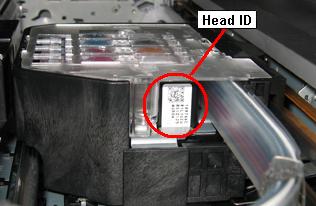

| Сообщение #73 Отправлено 01 ноября 2006 - 18:40
Уже решил, купил сервисную прогу для этого принтера, -супер!, не то что эта ерунда SSC 4.1 4.2 и т.д. Спасибо всем кто ответил, пишите мне.
| Сообщение #74 Отправлено 05 ноября 2006 - 11:40
Нет. Не будем. Прогу скачать можно здесь
| Сообщение #75 Отправлено 05 ноября 2006 - 15:58
а фото это еще интереснее (см. фото)!
| Сообщение #76 Отправлено 05 ноября 2006 - 17:15
Ну да, это то, что я хотел увидеть, только ракурс немного не тот ;)
Это все фотки внутренностей с сервис-проги, или еще есть?
| Сообщение #77 Отправлено 05 ноября 2006 - 17:37
Там всего три "битмапа"
То, что показано - самое интересное. :) Хотя "это" прописано на каждой головке каждого принтера.
У меня нету RX700. Скачал ради интереса. Глупо заставлять программу искать то, чего нет ...
