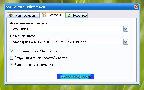

						Помогите плиз решить проблему со скидыванием памперса на Epson RX 520!
Благодаря вашей теме, благополучно и БЕЗ всяких ПРОБЛЕМ скинул капельницу в банку из под "кофе", чего не скажешь об обнулении счетчика. Инет "закалдован" на тему RX 520, ощущение, что всё предложенное по SSC 4.1 для 520, не содержит того что надо...предлагая скачать версию 4.2, которая на отрез не хочет показывать "Счетчик отработки"
А какая проблема в том, чтобы скачать SSC 4.2 и сделать несколько кликов мышаком???
"Инет заколдован" в смысле, что нет доступа к нашему ФАКу, или как???
Сейчас передо мной стоит RX 520, у которого буквально вчера я сбрасывал счетчик памперса.
Поясни свою проблему подробнее.

						!!!!Episode, Огромное спасибо!!!!
Глаза после изучения темы в течении 3 дней, пропутили самый важный момент!
Не мог понять почему в версии 4.2 нет 520!
А они его укомплектовали в пятерку с CX
Пародокс в том, что принтер продолжал печатать при текущем значении в 56000 имея максимальное всего 36000!
Всё, что я смог найти в интернете по своей проблеме, это разочарованого "кекса" с 520 у которого при SSC 4.1 ничего не получалось с обнулением, зато детально описывающим обнуление катриджей, и иностранца, который не понимал как скачать утилку.
Вобщем, Спасибо еще раз! :drink:
