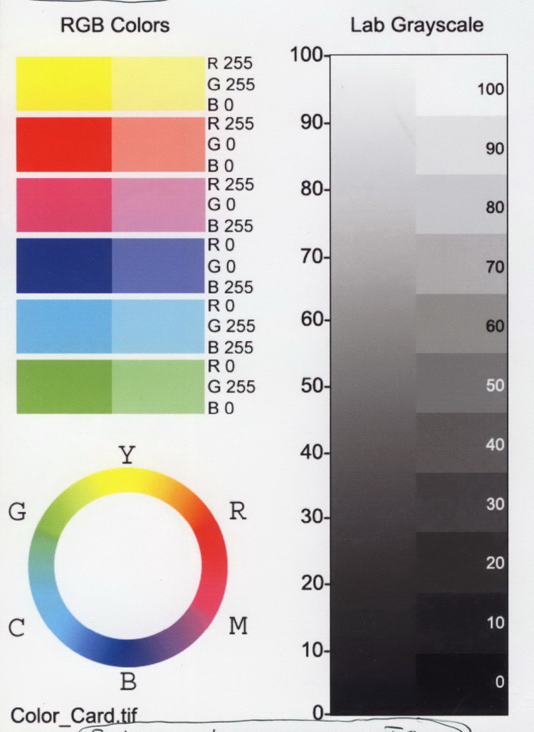

Как отличить хорошие чернила от плохих ?
Чернила имеют множество важных характеристик, требующих тестирования для определения качества чернил.
Мы же хотим обратить Ваше внимание на следующие моменты:
1) проверка цветопередачи чернил - это простой процесс, достаточно распечатать лишь пару тестовых страниц на разных типах бумаги, (это достаточно простая операция).
2) гораздо важнее - соблюдение производителем чернил оптимальной вязкости и качественная фильтрация.
Обращаем Ваше внимание на то, что сегодня на рынке можно встретить множество супердешевых чернил, качество которых - сомнительно и может колxxxxxться от партии к партии.
Некачественные чернила - могут привести к полному выходу из строя печатающей головки, замена которой по цене сопоставима со стоимостью принтера.
Покупайте чернила только в проверенных местах!
Цветопередача: в силу того, что на рынке существует множество производителей (чернил и фотобумаги) цветопередача несколько изменяется в зависимости от производителя. И даже при использовании оригинальных чернил, цветопередача может меняться в зависимости от типа бумаги или партии картриджа. Неточности цветопередачи практически не заметны на цветных фотографиях, и лишь немного на черно-белых. Для получения лучшей цветопередачи (для профессиональных фотографов) можно использовать: настройки принтера, графической программы или установки профилирующих файлов. Однако в 95% случаях - этого не требуется.

А здесь - тестовая картинка, отпечатанная так же. Опять же, на бумаге она выглядит лучше. Например, снизу от натюрморта - чистый белый, а не серовато-непонятный. И цвета чище. Т.е., она, скорее, ближе к оригиналу, чем к скану и по общему впечатлению и по деталям. Но - извиняйте - ничего не могу поделать... Разве что в гости пригласить ;) .
