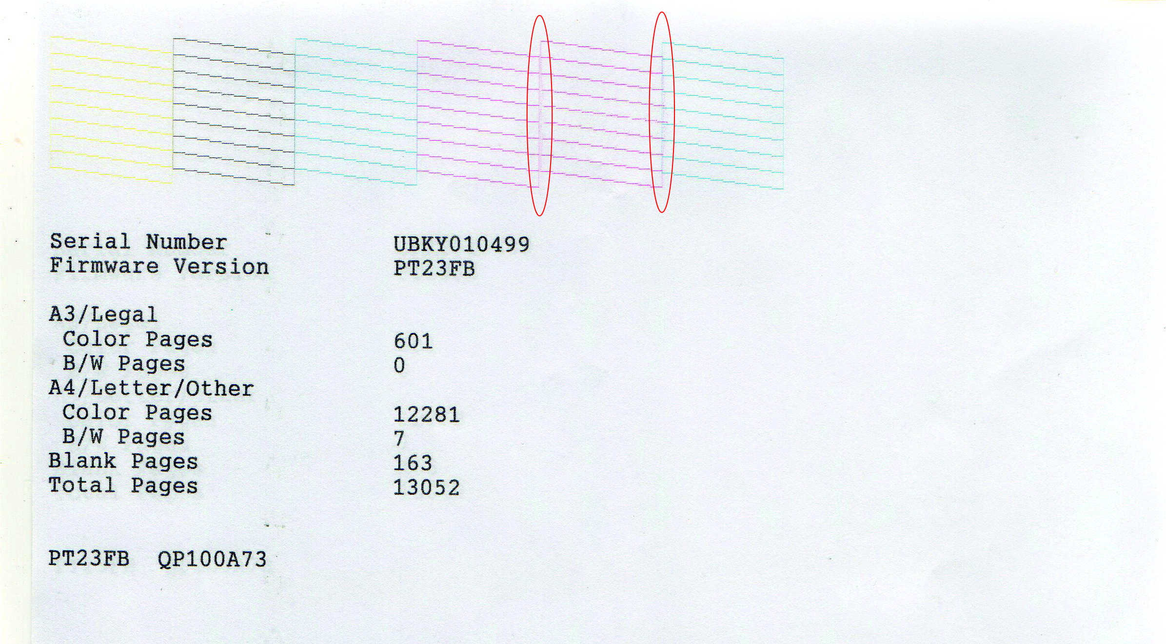

Доброго дня, смотрел краски,-все заправлено где нужно, но все равно фото как обычно темные!!может причина в этом?
http://images.vfl.ru...19/18610567.jpg

|    Сообщение #551 Отправлено 15 сентября 2017 - 13:23   Barranno
vorus, нет, по моему всё таки причина в том что в лайт циане и циане одинаковые чернила, в мадженте и лайт мадженте одинаковые чернила, а должны быть разные.
|    Сообщение #552 Отправлено 15 сентября 2017 - 16:15   vorus
брал иголку, из каждой банки размазывал по бумаге, там виддно,- где LM, CM
|    Сообщение #553 Отправлено 15 сентября 2017 - 16:27   Роман67

А всё таки согласно правилам форума для начала нужно выложить тест дюз и тест режимов печати !

|    Сообщение #555 Отправлено 15 сентября 2017 - 18:53   Роман67
vorus, Даже я слепошарый и абсолютно не видящий цветов по Вашему тесту дюз вижу , что у Вас неправильно заправлен принтер . залиты 2 магенты и 2 циана . лайтов нет и бдизко . Вот и получаются такие фотографии . Вывод - неправильно заправленные чернила слить заправить правильно .
vorus, И всё же - где тест режимов печати ?!!!

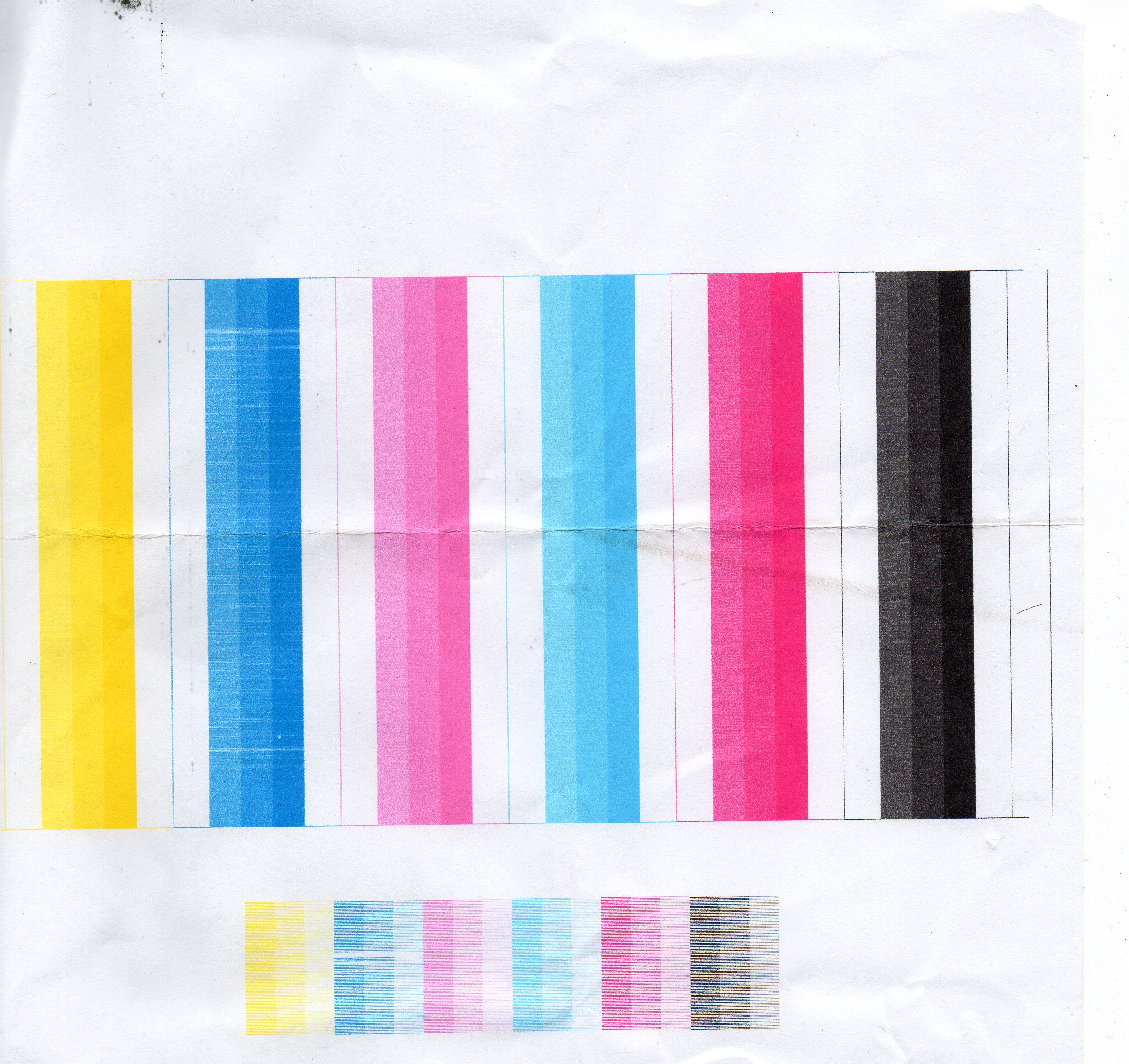

|    Сообщение #558 Отправлено 18 сентября 2017 - 11:12   vorus
Вот по программе Frogmore Raw Print http://images.vfl.ru...e0/18644724.jpg

|    Сообщение #560 Отправлено 18 сентября 2017 - 14:44   vorus
Дуззья, все краски запрввлены где они должны быть!!!У кого такие проблемы напишу!
Всем спасибо!!!
